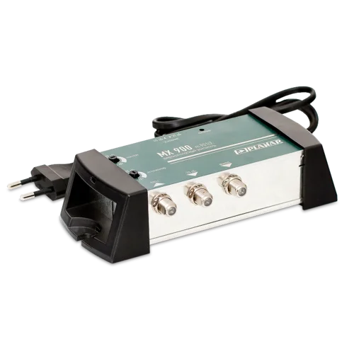

48 - 1005 МГц, Ку - 30/40 дБ с возможностью переключения, Кш - 6 дБ, выходной уровень - 103 дБмкВ
Широкополосный усилитель MX900 мод. МХ901i2 Планар
Planar
5 805
завтра, бесплатно
Модель МХ901i2 является глубокой модернизацией усилителей серии MX900. В ходе модернизации две модели объединились. Использование современной элементной базы позволило уйти от механических регулировок в пользу электронных. Для удобства пользователей, созданы модели с внешним блоком питания.
  • Надежный домовой усилитель на современной элементной базе
  • Двухтактный выходной каскад
  • Электронная входная регулировка усиления и наклона АЧХ
  • Защита входа и выхода от перегрузок и электростатического разряда
  • Коэффициент усиления 30 или 40 дБ задается пользователем
  • Расширенный рабочий диапазон до 1005 МГц
  • Модели со встроенным и внешним* блоком питания
  • Компактный корпус, удобство монтажа и эксплуатации
Общие характеристики
Тип усилителя КТВДомовой
Потребляемая мощность, Вт5,5
Ослабление сигнала на контрольном отводе, дБ-20
Затухание несогласованности, дБ, не менее18 (40 МГц) -1,5 дБ/октаву
Тип соединителейF-разъём
Габариты, мм165 х 65 х 45
Прямой канал
Уровень входного сигнала72
Уровень выходного сигнала, дБмкВ103
Коэффициент усиления, дБ30 / 40±1, с возможностью переключения
Частотный диапазон, МГц48-1005
Коэффициент шума, дБ<6
CTB, дБ60
CSO, дБ60
Диапазон регулировки наклона, дБ0…20
Диапазон регулировки уровня, дБ0…20
Неравномерность АЧХ, дБ,±0,75
