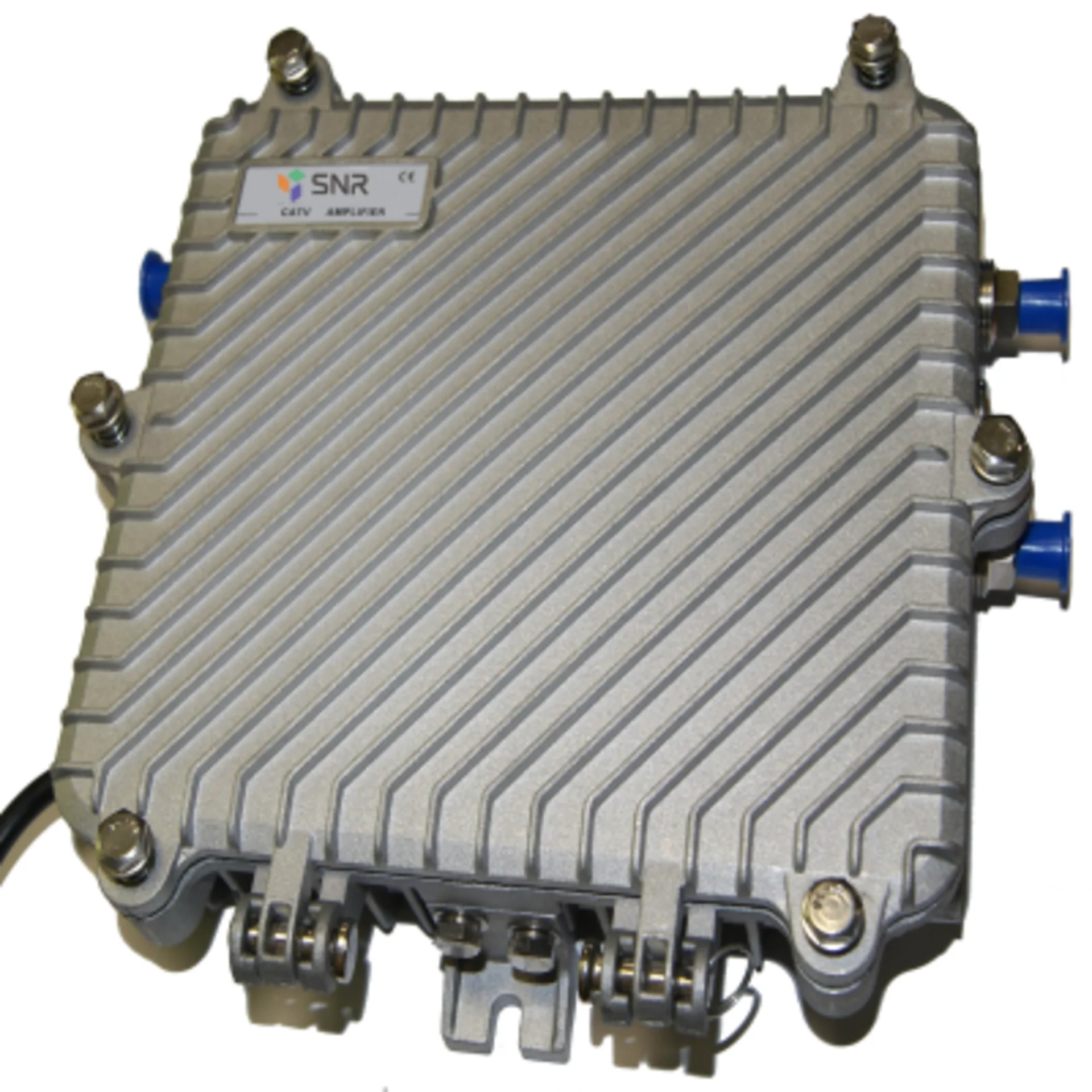

SNR-HA-108-38 - Магистральный усилитель с обратным каналом. Корпус исполнен в защитном исполнении, подходит для установки как внутри помещений, так и снаружи.
Магистральный усилитель SNR-HA-108-38 используется для двунаправленной усиления и передачи сигналов аналогового и цифрового телевидения, телефонии и данных.  Современная схемотехника, качественная элементная база, продуманная конфигурация - обеспечивают отличную производительность. Усиситель является оптимальным выбором для построения сетей кабельного телевидения с обратным каналом.
Эксплуатационные характеристики:
  • Диапазон частот до 1003 МГц.
  • Универсален в эксплуатации благодаря вставкам аттенюатора, эквалайзера, фильтра обратного канала, а также оснащен  контрольными отводам прямого и обратного канала.
  • Усилитель может гарантировать стабильную работу в неблагоприятных климатических условиях благодаря водонепроницаемому алюминиевому корпусу, также имеет надежную коммутацию питания и систему молниезащиты.
