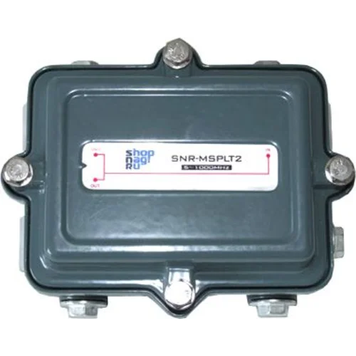

Делитель на 2 для наружной установки, вносимое затухание IN-OUT 5dB.
Делитель магистральный на 2, SNR-MSPLT2
1 169
7 сентября, бесплатно

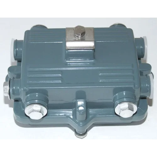

Магистральные делители SNR предназначены для разветвления телевизионного сигнала в диапазоне 5…1000 МГц на 2 (3) направления.

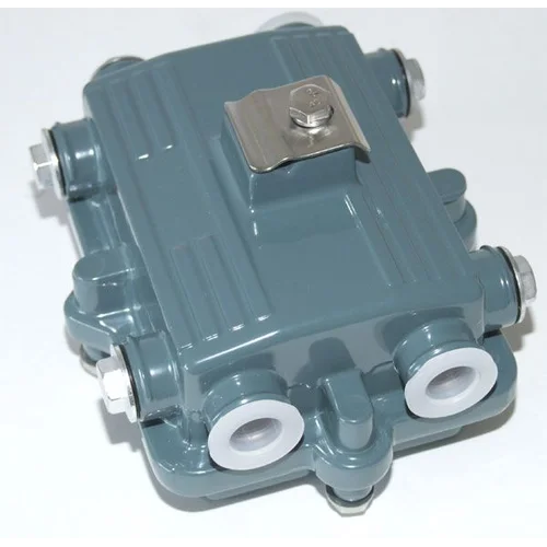

Делители выполнены в герметичном корпусе и предназначены для наружной установки. Самоцентрирующийся зажим позволяет осуществить надежное крепление при использовании в воздушных линиях и в вертикальных установках без необходимости покупки угловых переходов.

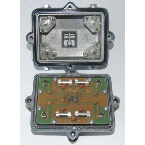

Полностью герметичные литые корпуса обеспечивают долговечность элементов и электромагнитную защиту. Магистральные разъемы 5/8" с оцинкованными поверхностями отлично защищены от коррозии и других вредных влияний среды. Разъемы рассчитаны на проход больших токов питания. Внутри корпуса находится пластмассовая крышка, защищающая электронную плату от случайных повреждений элементов.
