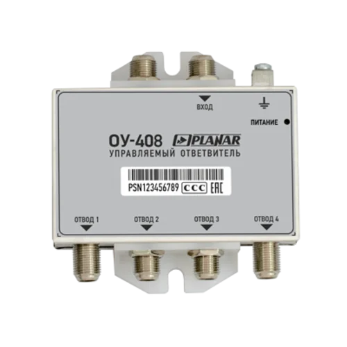

Ответвитель ОУ-408 - управляемый ответвитель на 4 отвода (делитель) с уровнем затухания 8дБ на отвод.
Ответвитель управляемый ОУ-408
Planar
3 699
Ответвители применяются для ответвления части сигнала от магистрали и деления ответвленного сигнала на четыре равноценных абонентских отвода. Поддерживается функция удалённого отключения абонентского отвода. Ответвители выпускаются с различными уровнями затухания на отводах (10 дБ, 15 дБ, 19 дБ, 23 дБ). Ответвитель ОУ-408 (делитель) выпускается с 4 равнозначными выходами. При эксплуатации ответвителей вне помещения необходима дополнительная влагозащита.
Технические характеристики
Модель ОУ-408(делитель) ОУ-410 ОУ-415 ОУ-419 ОУ-423
Диапазон частот, МГц 48…1000
Затухание на проход, дБ, типовое - 3,8 1,9 1,1 0,8
Затухание на отвод, дБ, типовое 8,5 11,5 16,4 20,0 24,7
Коэффициент отражения, дБ, не более -18
Напряжение питания DC, В 12…55
Максимальный ток транзита, А, не более 2
Канал управления:
Диапазон, МГц 90…110
Режим поиска автоматический
Уровень, дБмкВ 45…95
Шаг поиска, кГц 250
Время поиска, с, не более 60
Канал ответа:
Частота, МГц 16
Уровень, дБмкВ 100
Защита от статического разряда, кВ 4
Индикация состояния Трехцветный индикатор
Тип ответвителя КТВДомовой
Кол-во отводов4
Затухание на отводе8
