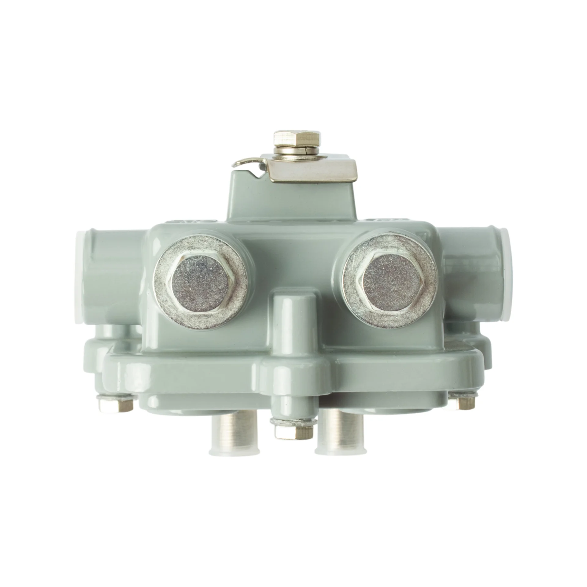

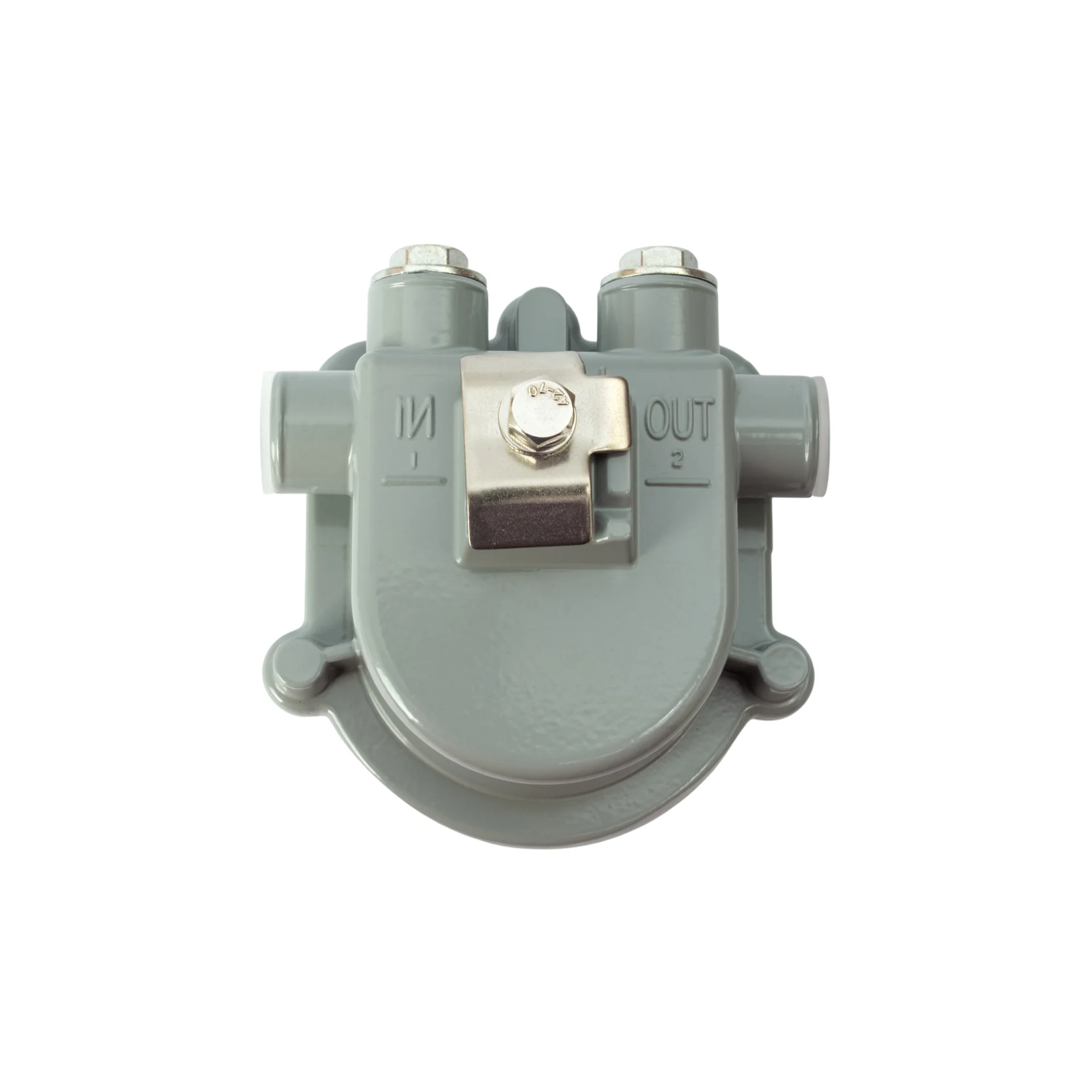

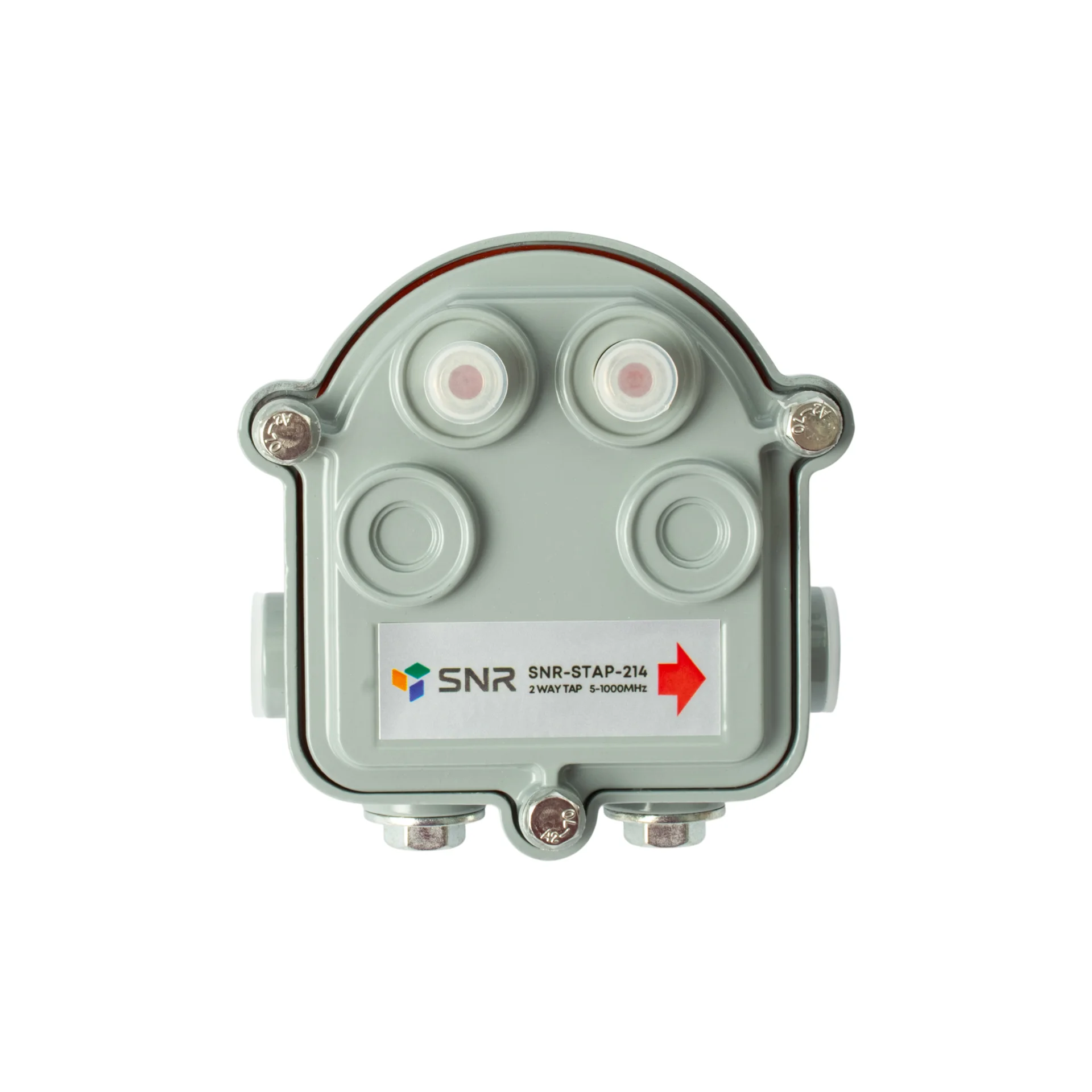

Субмагистральные ответвители SNR предназначены для отвода части энергии радиочастотного сигнала от субмагистральной линии передачи в диапазоне 5…1000 МГц в домовую распределительную сеть.
Устройства выполнены в герметичных корпусах и предназначены для наружной установки. Ответвители снабжены магистральными разъемами 5/8" входа и выхода и F-разъемами отводов.
Полностью герметичные корпуса обеспечивают долговечность элемента и электромагнитную плотность. Крепежные элементы с оцинкованными поверхностями отлично защищены от коррозии и других вредных влияний среды. Субмагистральные ответвители и делители работают в диапазоне 5…1000 МГц. Разъемы рассчитаны на проход токов дистанционного питания между входом и выходом.
