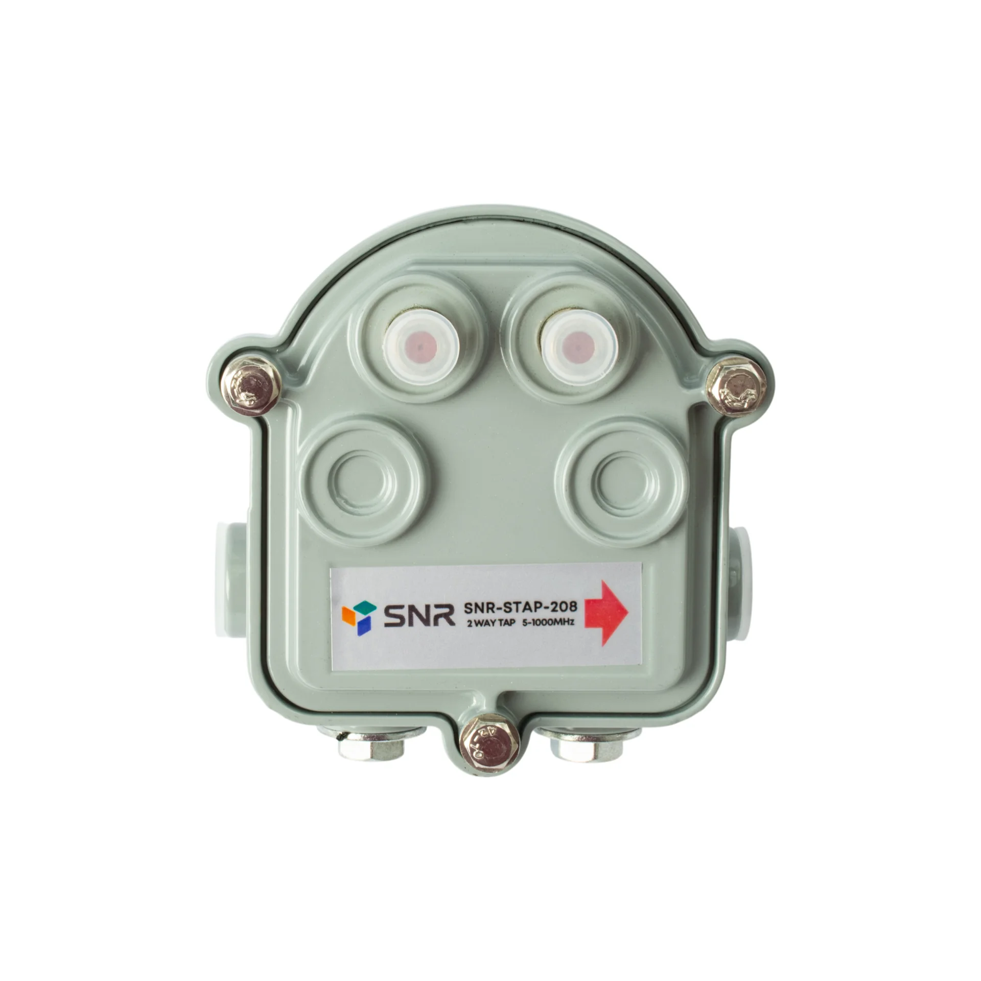

Субмагистральные ответвители SNR предназначены для отвода части энергии радиочастотного сигнала от субмагистральной линии передачи в диапазоне 5…1000 МГц в домовую распределительную сеть.
Устройства выполнены в герметичных корпусах и предназначены для наружной установки. Ответвители снабжены магистральными разъемами 5/8" входа и выхода и F-разъемами отводов.
Полностью герметичные корпуса обеспечивают долговечность элемента и электромагнитную плотность. Крепежные элементы с оцинкованными поверхностями отлично защищены от коррозии и других вредных влияний среды. Субмагистральные ответвители и делители работают в диапазоне 5…1000 МГц. Разъемы рассчитаны на проход токов дистанционного питания между входом и выходом.
Технические характеристики ответвителя на 2:
Параметр Значение
Вносимые потери IN-TAP, dB Номинальное значение 8 11 14 17 20 23
Допуск ±1
Вносимые потери IN-OUT, dB 5-65MHz 4 2,7 2,3 2 1,7 1,5
65-550MHz 4 2,8 2,3 2 1,7 1,6
550-750MHz 4,5 3 2,5 2,2 1,9 1,8
750-1000MHz 4,8 3,3 2,7 2,4 2,1 1,9
Развязка TAP-OUT, dB 5-65MHz 22 22 26 26 30 30
65-550MHz 22 22 26 26 30 30
550-750MHz 22 22 25 26 28 28
750-1000MHz 22 22 22 24 24 24
Развязка TAP-TAP, dB 5-65MHz 22 22 22 22 22 22
65-550MHz 25 25 30 30 30 30
550-750MHz 22 22 25 25 25 25
750-1000MHz 22 22 25 25 25 25
Неравномерность, dB ±1
Коэффициент отражения, dB 16
Экранировка, dB 100
Тип разъемов входа и выхода 5/8"
Тип разъемов отвода F
