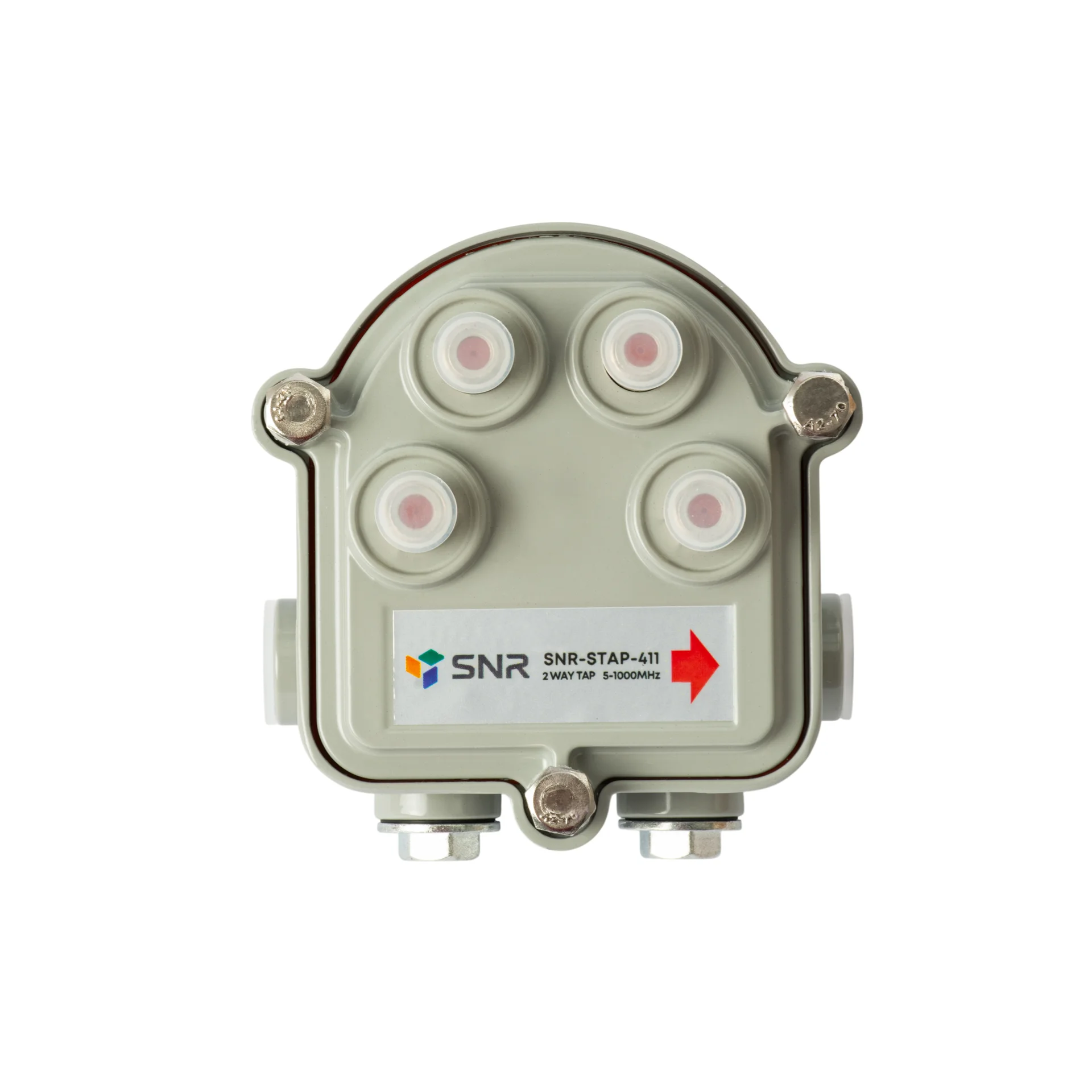

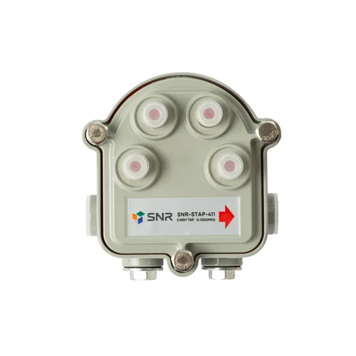

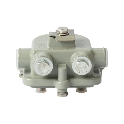

Ответвитель на 4 отвода для наружной установки, вносимое затухание IN-TAP 11dB.
Ответвитель субмагистральный SNR-STAP411 на 4 отвода
757,52
завтра, бесплатно

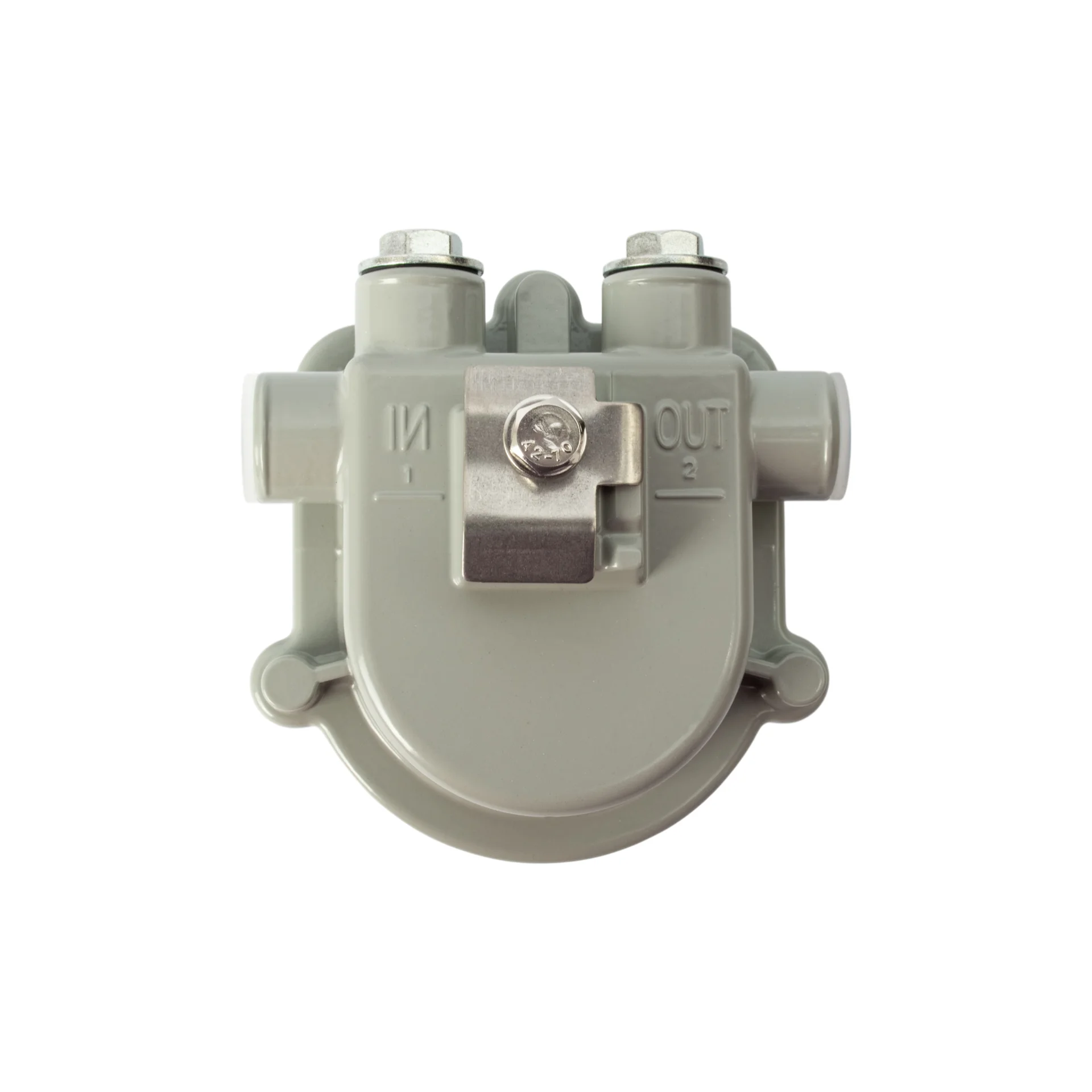

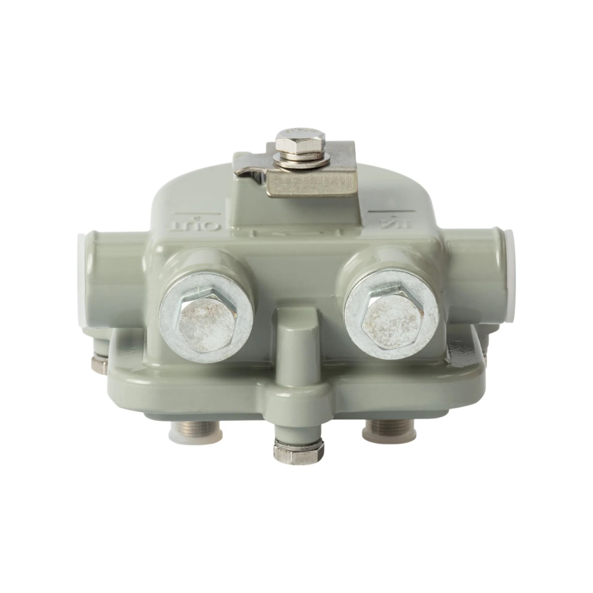

Субмагистральные ответвители SNR предназначены для отвода части энергии радиочастотного сигнала от субмагистральной линии передачи в диапазоне 5…1000 МГц в домовую распределительную сеть.
Устройства выполнены в герметичных корпусах и предназначены для наружной установки. Ответвители снабжены магистральными разъемами 5/8" входа и выхода и F-разъемами отводов.
Полностью герметичные корпуса обеспечивают долговечность элемента и электромагнитную плотность. Крепежные элементы с оцинкованными поверхностями отлично защищены от коррозии и других вредных влияний среды. Субмагистральные ответвители и делители работают в диапазоне 5…1000 МГц. Разъемы рассчитаны на проход токов дистанционного питания между входом и выходом.
Технические характеристики ответвителя на 4:
Параметр Значение
Вносимые потери, dB Номинальное значение 11 14 17 20 23
Допуск ±1
Вносимые потери IN-OUT, dB 5-65MHz 4 3,3 2,3 2 1,8
65-550MHz 4 3,3 2,3 2 1,8
550-750MHz 4,5 3,5 2,5 2,3 2
750-1000MHz 4,8 4,0 2,8 2,5 2,2
Развязка TAP-OUT, dB 5-65MHz 22 22 30 30 30
65-550MHz 22 24 30 30 32
550-750MHz 22 24 28 30 32
750-1000MHz 22 24 24 26 26
Развязка TAP-TAP, dB 5-65MHz 22 22 22 22 22
65-550MHz 25 25 30 30 30
550-750MHz 22 22 25 25 25
750-1000MHz 22 22 25 25 25
Неравномерность, dB ±1
Коэффициент отражения, dB 16
Экранировка, dB 100
Тип разъемов входа и выхода 5/8"
Тип разъемов отвода F
