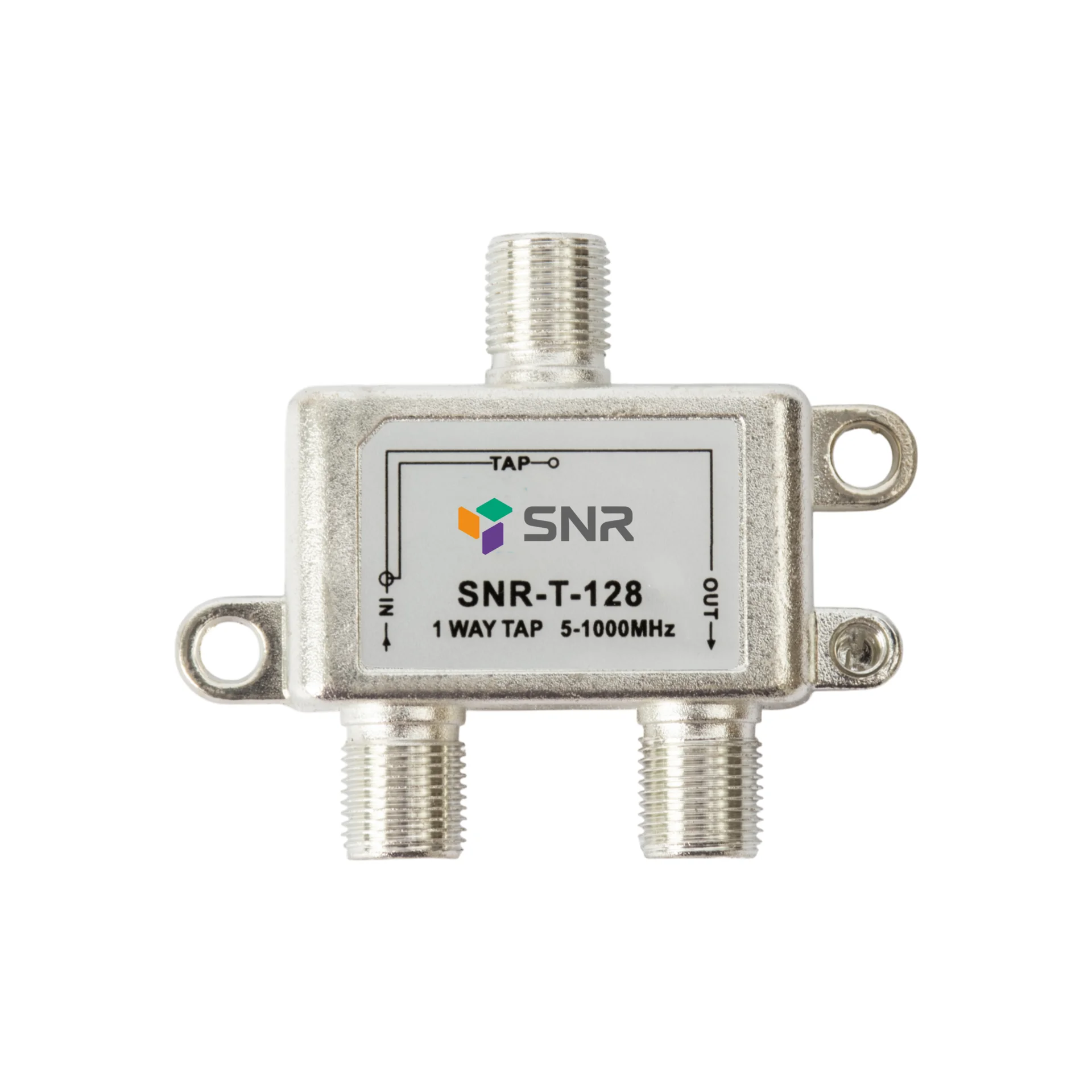

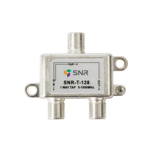

Ответвитель на 1 отвод, вносимое затухание IN-TAP 28dB.
Ответвитель абонентский SNR-T-128 на 1 отвод вносимое затухание IN-TAP 28dB.
81,31
15 сентября, бесплатно
Отгрузим в ТК для доставки: 16 сентября
Достоинства:
  • Литой корпус с гальваническим покрытием;
  • Рабочий диапазон 5-1000MHz;
  • Входы и выходы типа "F";
  • Коэффициент экранирования более 100дБ благодаря запаянному корпусу;
  • Блокировочные конденсаторы по всем портам;
  • Обеспечивают стабильную работу обратного канала в интерактивных сетях;
  • Широкий диапазон номиналов.
