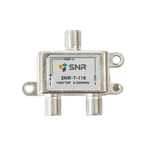

Ответвитель на 1 отвод, вносимое затухание IN-TAP 18dB.
Ответвитель абонентский SNR-T-118 на 1 отвод вносимое затухание IN-TAP 18dB.
89,36
сегодня, бесплатно
Отгрузим в ТК для доставки: 14 сентября
Достоинства:
  • Литой корпус с гальваническим покрытием;
  • Рабочий диапазон 5-1000MHz;
  • Входы и выходы типа "F";
  • Коэффициент экранирования более 100дБ благодаря запаянному корпусу;
  • Блокировочные конденсаторы по всем портам;
  • Обеспечивают стабильную работу обратного канала в интерактивных сетях;
  • Широкий диапазон номиналов.

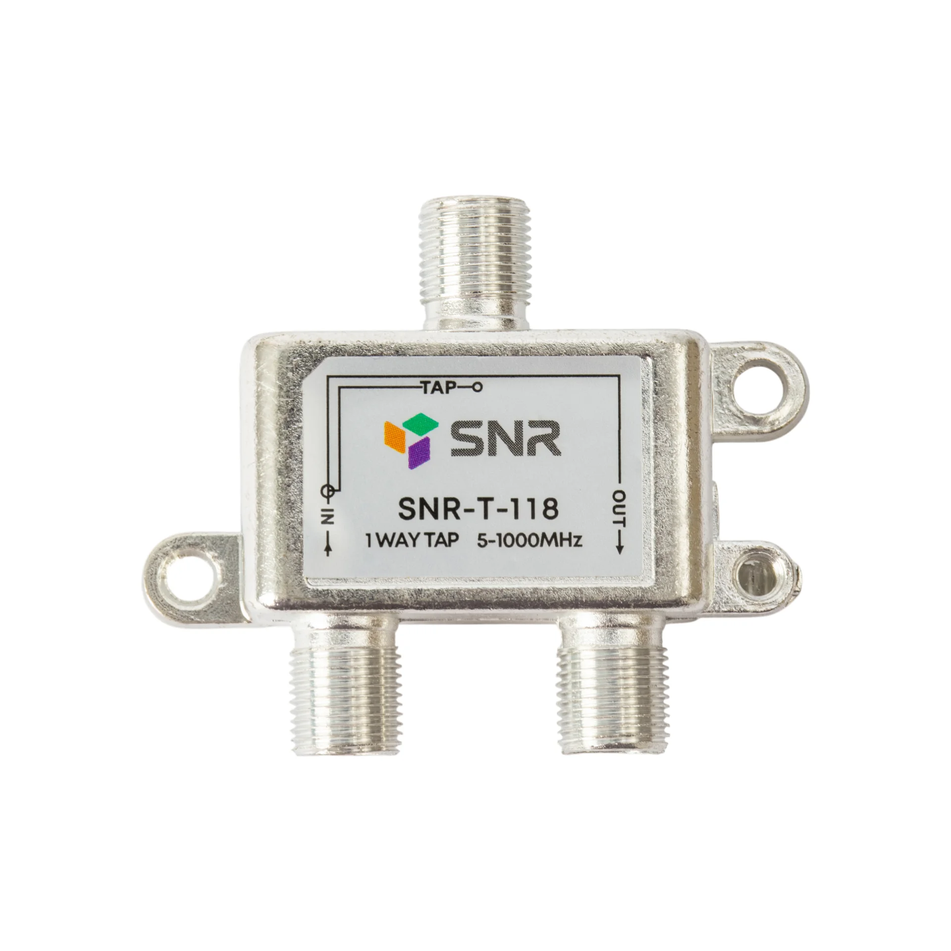

      Технические параметры:
      НаименованиеВносимые потери IN-OUT (дБ)Вносимые потери IN-TAP (дБ)Развязка TAP-TAP (дБ)Развязка TAP-OUT (дБ)Коэффициент отражения (дБ)
      5-1000MHz5-550MHz550-1000MHz5-550MHz550-1000MHz5-550MHz550-1000MHz
      SNR-T-106≤3.56±1.5  ≥20 ∼ 22≥22 ∼ 20≥14 ∼ 16≥14
      SNR-T-108≤2.58±1.5  ≥20 ∼ 22≥22 ∼ 20≥14 ∼ 16≥14
      SNR-T-110≤1.510±1.5  ≥22≥22 ∼ 20≥14 ∼ 16≥14
      SNR-T-112≤1.012±1.5  ≥22≥22≥14 ∼ 16≥14
      SNR-T-114≤1.014±1.5  ≥24≥24 ∼ 22≥14 ∼ 16≥14
      SNR-T-116≤1.016±1.5  ≥26≥26 ∼ 24≥14 ∼ 16≥14
      SNR-T-118≤1.018±1.5  ≥28≥28 ∼ 24≥14 ∼ 16≥14
      SNR-T-120≤0.820±1.5  ≥30≥30 ∼ 26≥14 ∼ 16≥14
      SNR-T-122≤0.822±1.5  ≥30≥30 ∼ 26≥14 ∼ 16≥14
      SNR-T-124≤0.524±1.5  ≥30≥30 ∼ 26≥14 ∼ 16≥14
      SNR-T-126≤0.526±1.5  ≥30≥30 ∼ 26≥14 ∼ 16≥14
      SNR-T-128≤0.528±1.5  ≥30≥30 ∼ 26≥14 ∼ 16≥14
      SNR-T-208≤4.08±1.5≥22 ∼ 30≥25 ∼ 22≥20≥20 ∼ 18≥14 ∼ 16≥14
      SNR-T-210≤3.710±1.5≥22 ∼ 30≥25 ∼ 22≥22≥20≥14 ∼ 16≥14
      SNR-T-212≤2.512±1.5≥22 ∼ 30≥25 ∼ 22≥22≥20≥14 ∼ 16≥14
      SNR-T-214≤2.514±1.5≥22 ∼ 30≥25 ∼ 22≥26≥22≥14 ∼ 16≥14
      SNR-T-216≤1.516±1.5≥22 ∼ 30≥25 ∼ 22≥26≥22≥14 ∼ 16≥14
      SNR-T-218≤1.018±1.5≥22 ∼ 30≥25 ∼ 22≥26≥26 ∼ 24≥14 ∼ 16≥14
      SNR-T-220≤1.020±1.5≥22 ∼ 30≥25 ∼ 22≥30≥28 ∼ 24≥14 ∼ 16≥14
      SNR-T-222≤0.822±1.5≥22 ∼ 30≥25 ∼ 22≥30≥28 ∼ 24≥14 ∼ 16≥14
      SNR-T-224≤0.524±1.5≥22 ∼ 30≥25 ∼ 22≥30≥28 ∼ 24≥14 ∼ 16≥14
      SNR-T-226≤0.526±1.5≥22 ∼ 30≥25 ∼ 22≥30≥28 ∼ 24≥14 ∼ 16≥14
      SNR-T-228≤0.528±1.5≥22 ∼ 30≥25 ∼ 22≥30≥28 ∼ 24≥14 ∼ 16≥14
      SNR-T-308≤5.08±1.5≥22 ∼ 28≥25 ∼ 22≥23≥23 ∼ 21≥14 ∼ 16≥14
      SNR-T-310≤4.010±1.5≥22 ∼ 28≥25 ∼ 22≥25 ∼ 23≥23 ∼ 21≥14 ∼ 16≥14
      SNR-T-312≤4.012±1.5≥22 ∼ 28≥25 ∼ 22≥27 ∼ 25≥25 ∼ 23≥14 ∼ 16≥14
      SNR-T-314≤3.814±1.5≥22 ∼ 28≥25 ∼ 22≥29 ∼ 27≥27 ∼ 25≥14 ∼ 16≥14
      SNR-T-316≤1.516±1.5≥22 ∼ 28≥25 ∼ 22≥30 ∼ 28≥28 ∼ 25≥14 ∼ 16≥14
      SNR-T-318≤1.518±1.5≥22 ∼ 28≥25 ∼ 22≥30 ∼ 28≥28 ∼ 25≥14 ∼ 16≥14
      SNR-T-320≤1.020±1.5≥22 ∼ 28≥25 ∼ 22≥30 ∼ 28≥28 ∼ 25≥14 ∼ 16≥14
      SNR-T-322≤1.022±1.5≥22 ∼ 28≥25 ∼ 22≥30 ∼ 28≥28 ∼ 25≥14 ∼ 16≥14
      SNR-T-324≤1.024±1.5≥22 ∼ 28≥25 ∼ 22≥30 ∼ 28≥28 ∼ 25≥14 ∼ 16≥14
      SNR-T-326≤1.026±1.5≥22 ∼ 28≥25 ∼ 22≥30 ∼ 28≥28 ∼ 25≥14 ∼ 16≥14
      SNR-T-410≤4.010±1.5≥20 ∼ 25≥25 ∼ 22≥22≥22 ∼ 20≥14 ∼ 16≥14
      SNR-T-412≤4.012±1.5≥20 ∼ 25≥25 ∼ 22≥22≥22 ∼ 20≥14 ∼ 16≥14
      SNR-T-414≤3.814±1.5≥20 ∼ 25≥25 ∼ 22≥22≥22 ∼ 20≥14 ∼ 16≥14
      SNR-T-416≤2.016±1.5≥20 ∼ 25≥25 ∼ 22≥30≥26 ∼ 24≥14 ∼ 16≥14
      SNR-T-418≤1.518±1.5≥20 ∼ 25≥25 ∼ 22≥30≥26 ∼ 24≥14 ∼ 16≥14
      SNR-T-420≤1.520±1.5≥20 ∼ 25≥25 ∼ 22≥30≥26≥14 ∼ 16≥14
      SNR-T-422≤1.022±1.5≥20 ∼ 25≥25 ∼ 22≥30≥26≥14 ∼ 16≥14
    • Характеристики
      Тип ответвителя КТВДомовой
      Кол-во отводов1
      Затухание на отводе18
      Затухание проходное1
