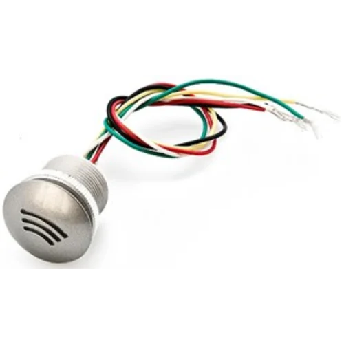

Врезной бесконтактный считыватель брелоков и браслетов Mifare , расстояние считывания до 4 см, выход Touch Memory, Weigand 26, световая индикация, защита от клонирования ключей, антивандальный влаго-/пылестойкий корпус
Считыватель карт CP-Z-2 (мод. MF-I) врезной
Iron Logic
2 255
Рабочая частота: 13,56 МГц
Чтение идентификаторов: Mifare Ultralight, Mifare Standard (Classic) 1K и 4К, Mifare ID.
Дальность чтения: 1-4 см
Световая индикация: есть
Подсветка: Постоянно горит красный свет* (опционально)
Напряжение питания: 8 - 18В постоянного тока
Потребление тока: 35мA
Материал корпуса: поликарбонат
Цвет корпуса: светло-серый
Выходной интерфейс: Dallas Touch Memory, Wiegand 26(34)
Максимальная длина линии от считывателя до контроллера:
- Dallas Touch Memory: не более 15 м
- Wiegand: не более 100 м
Рабочая температура: -40°С +50°С
Габаритные размеры: D26 x H22 мм
