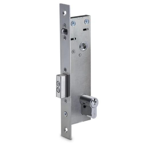

Нормально открытые замки при пропадании питания переходят в открытое состояние, поэтому они применяются там, где важна быстрая эвакуация людей – для пожарных выходов, выходов на лестницу, в лифтовые, коридоры, в детских, учебных и медицинских учреждениях. Целесообразно применение нормально открытых замков также для дверей офисных помещений, в которых вход и выход осуществляется по карте, а для дублирующего открывания используется ключ. В случае пожара, когда линии связи и электрика выходят из строя, замок сам перейдет в открытое состояние, для беспрепятственного выхода ключ не нужен.
Замок PERCo-LBP85.2 имеет уникальную конструкцию, позволяющую подводить кабель управления замком через запорную планку в коробке двери, а не через все дверное полотно. Это значительно упрощает его установку и не портит внешний вид двери, позволяя обойтись без переходников.
Не требуется прокладка кабеля внутри дверного полотна и гибкого переходника с косяка на полотно двери
Замки универсальны, поскольку могут устанавливаться на правые и на левые двери.
