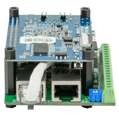

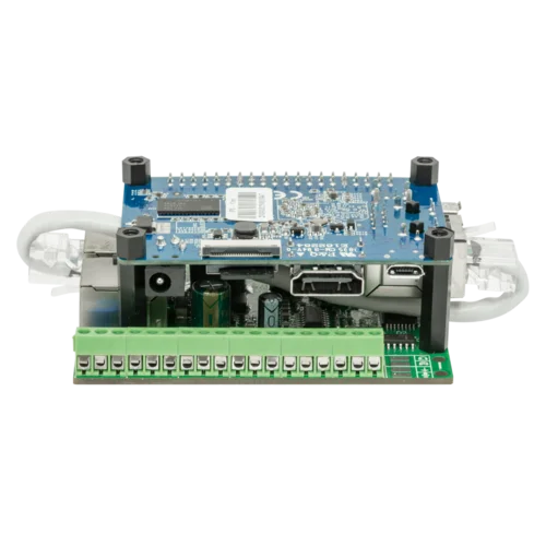

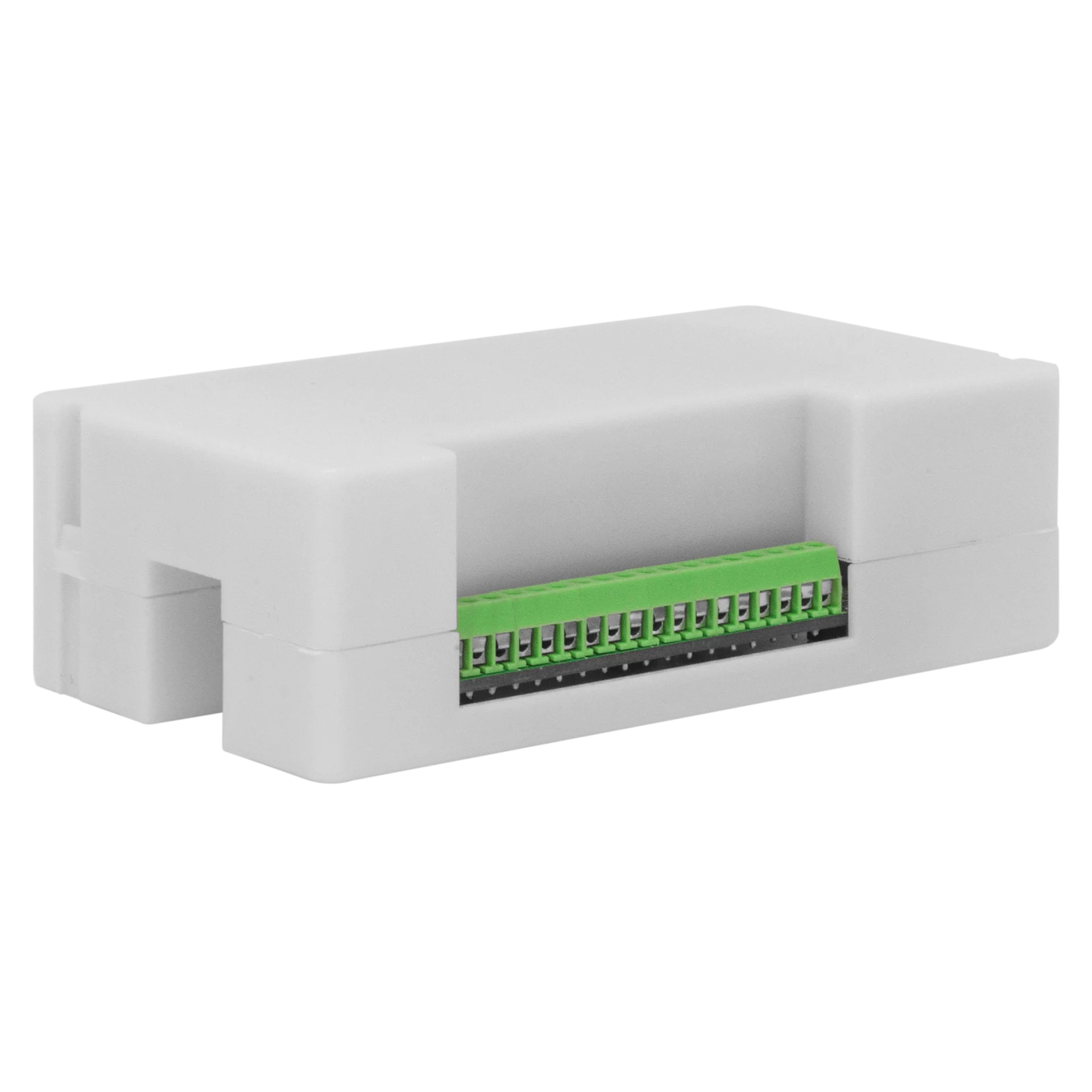

SIP адаптер собран на базе микрокомпьютера Orange Pi One RAM 512mb. Питание 24V Passive PoE
SIP-адаптер v3.0 для домофонов
Интерсвязь
5 200
-62%
1 964
22 сентября, бесплатно
Устройство позволяет интегрировать координатно-матричные домофоны в IP-сети.
В результате Вы можете управлять доступом в дом через приложение на смартфоне.
А при использовании совместно с камерой SNR-CAM-3.0 Вы сможете видеть вашего гостя на экране смартфона.
Совместим с большинством домофонных систем, таких как Vizit, Cifral, Metakom, Факториал.
