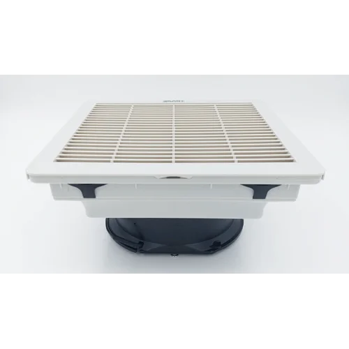

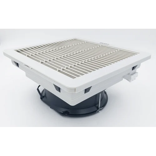

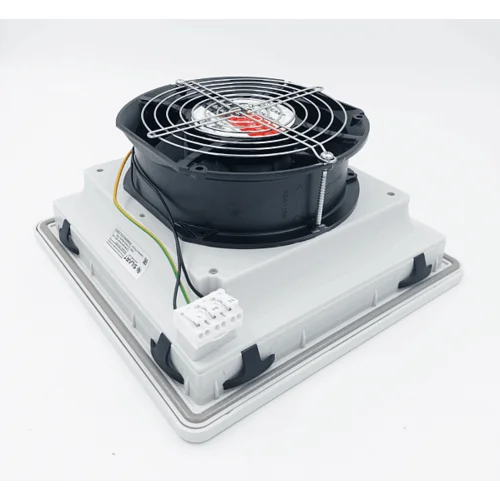

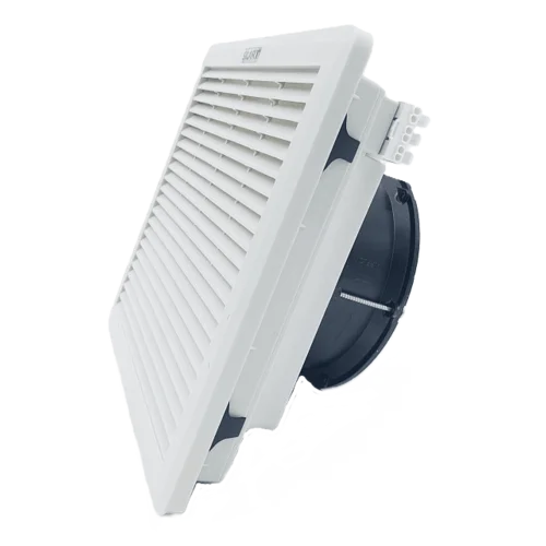

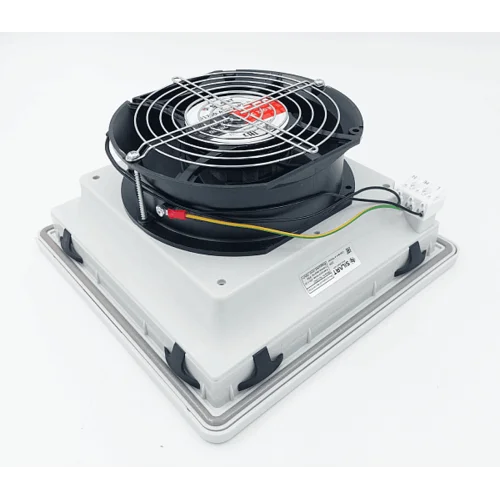

Фильтрующий вентилятор SILART, производительность, м3/ч: 193, номинальное напряжение, В: AC 230, габаритные размеры (ШВГ): 250х250х124
Фильтрующий вентилятор SILART, IP55 193 м3/ч 230 VAC NLV-2501
SILART
6 906
Фильтрующие вентиляторы серии SLV удобны при монтаже и эксплуатации, не требуют дополнительного крепежа и обладают классом очистки G4. Имеется возможность установки вентиляторов как для втягивания воздуха внутрь шкафа, так и для работы на выдув. В качестве фильтрующего элемента в устройствах применяется высококачественное волокно полиолефина, корпус выполнен из смеси поликарбоната и АБС-пластика. Крыльчатка выполняется из металла или пластика, соответствующего стандарту UL94V-0. Класс защиты фильтрующих вентиляторов и решёток – IP55. Геометрические параметры лопастей подбираются индивидуально для каждой модели, исходя из принципа достижения максимального КПД во всех режимах работы. Дополнительная проверка на балансировку исключает вибрации крыльчатки, что обеспечивает большой ресурс опор вращения и фиксирующих элементов. Все фильтрующие вентиляторы SILART производятся с применением шариковых подшипников, что обеспечивает долговечность изделия и возможность эксплуатации в широком диапазоне температур.
Тип климатического оборудованияФильтрующий вентилятор
Тип подключенияПружинная клемма
Мощность, Вт32
Нaпряжение питания, В230 AC
Тип подшипникаКачения
Производительность вентилятора, м3/ч193
Класс очисткиG4
Уровень шума, дБА45
Температура эксплуатации, °С-10...+45
Срок службы, ч50000
Степень защитыIP55
Габаритные размеры250x250x124
Вес, кг1,35
