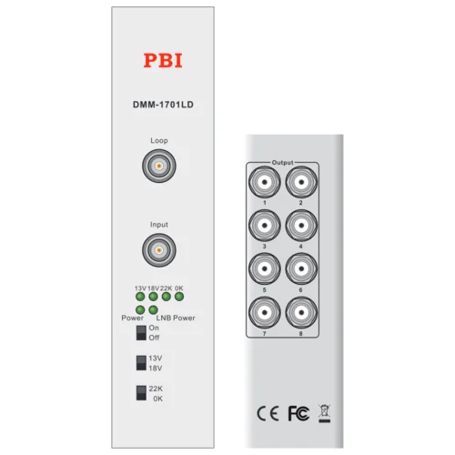

Модуль сплиттера спутникового сигнала DMM-1701LD позволяет разделить входной ВЧ сигнал на 8 направлений, с поддержкой подачи питающего напряжения на LNB (ручная регулировка на передней панели модуля). В модуле отсутствуют интерфейсы управления.
Технические характеристики:
Количество и тип разъёмов
Входы: 7 x F female, 75 Ом
Основной выход: 1 x F female, 75 Ом
Проходной выход (loop): 1 x F female, 75 Ом
Диапазон частот 950 ... 2150 МГц
Диапазон входной мощности -65 ... -25 дБм
Подача напряжения на LNB 13 / 18 В
Подача управляющего сигнала на LNB 22 кГц
Выходной ток при подаче напряжения на LNB 350 мА
Развязка между выходами ≥ 40 дБ
Возвратные потери ≥ 10 дБ
