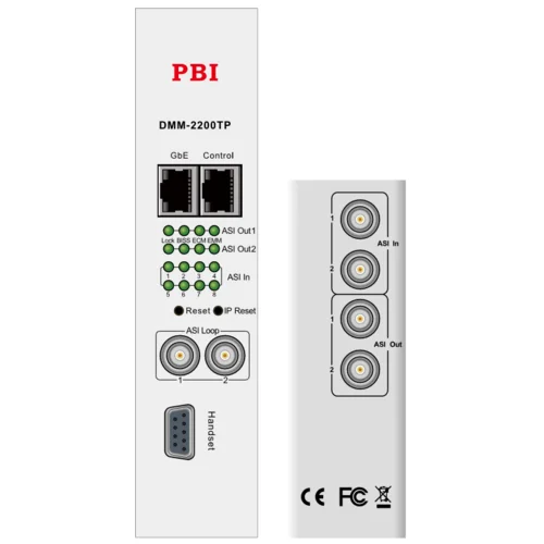

Модуль двухпоточного скремблера для шасси DMM-1000, поддержка Simulcrypt, BISS 1/E, 2 входа ASI, 2 выхода ASI, 1 порт TSoIP
Модуль двухпоточного скремблера PBI DMM-2200TP
PBI
DMM-1000 - это популярная среди операторов телевизионная головная станция производства компании PBI (Китай). Её отличительная особенность - отсутствие внутренней шины обмена данными, то есть каждый установленный модуль работает независимо от других, получая от шасси только электропитание. Широкий выбор функциональных модулей позволяет реализовать любое решение по приёму, обработке и вещанию телевизионных сигналов в сетях кабельного телевидения.
Модуль скремблера DMM-2200TP позволяет скремблировать (шифровать) одновременно два транспортных потока, поступающих на входы ASI либо на порт TSoIP, и вывести скремблированные потоки на два выхода ASI и порт TSoIP. Модуль также может регенерировать служебные таблицы PSI/SI и PCR. Модуль соответствует требованиям стандарта EN 300 468 (DVB Common Scrambling Algorithm), поддерживает большинство доступных на рынке систем CAS и обладает встроенным генератором кодовых слов (CW). Для каждого потоко поддерживается до 48 EMM/ECM потоков. Управление модулем осуществляется через порт Ethernet либо с помощью специального устройства управления.

TSoIP порт
Тип разъёма 1 x RJ45, 1000Base-T, полный дуплекс
Поддерживаемые протоколы IGMP v2/v3, UDP/RTP
Поддерживаемые типы потоков multicast, SPTS/MPTS
Джиттер 200 мс
Битрейт входной/выходной ≤ 860 Мбит/с
ASI порты
Тип разъёма
2 x BNC female, 75 Ом - входы
2 x BNC female, 75 Ом - выходы
2 x BNC female, 75 Ом - проходные выходы (loop through)
Напряжение сигнала на входе 200...800 мВ
Формат сигнала на входе Byte / Burst, автоопределение
Входной витрейт ≤ 213 Мбит/с (чистый поток)
Выходной битрейт
≤ 213 Мбит/с (скремблированный поток)
Максимальное количество обрабатываемых потоков
256 элементарных потоков (PID)
32 сервиса
Скремблирование
Алгоритмы DVB CSA, встроенный генератор CW
Режимы Simulcrypt, BISS 1/E
Управление и мониторинг
Тип разъёма 1 x RJ-45, 10/100Base-T
Протоколы SNMP, HTTP
