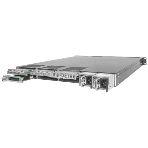

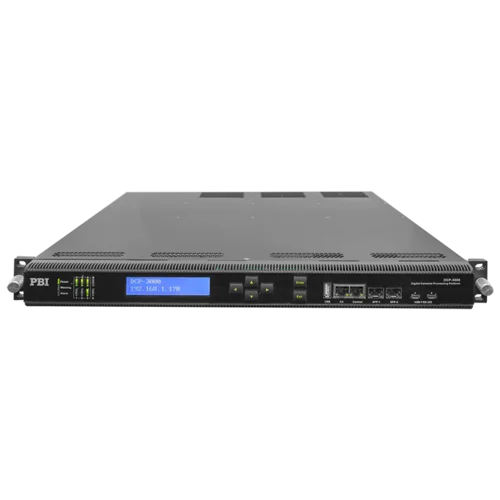

DCP-3000 - это цифровая головная станция производства компании PBI (Китай). Модульная архитектура позволяет реализовать практически любое решение по приёму, обработке и вещанию телевизионных сигналов в сетях кабельного телевидения. Компактное исполнение и большой выбор функциональных модулей делают DCP-3000 отличным выбором при строительстве небольших и средних сетей КТВ.
Обратите внимание: шасси DCP-3000MF поставляется без блоков питания, их необходимо приобрести отдельно (DCP-PS100 либо DCP-PS300).
Особенности:
  • Форм-фактор - 1 RU;
  • Модульное решение, шесть посадочных мест для функциональных карт;
  • Общая производительность шасси (полоса пропускания внутренней шины) - 49 Гбит/c, по 2,5 Гбит/с на каждый из шести модулей;
  • Эффективный битрейт на каждый TS/IP порт - 920 Мбит/c в каждом направлении, поддержка IGMP v2/v3;
  • Поддержка режима IPTV, формирование MPTS из любых входных SPTS потоков;
  • До 256 MPTS/SPTS IP входных потоков и 512 MPTS/SPTS IP выходных потоков;
  • Возможность формирования 16 мультиплексированных потоков "из коробки";

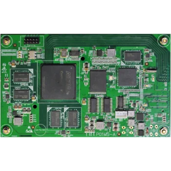

  • Дополнительные 32 мультиплексированных потока после установки модуля расширения ре-мультиплексора P01MS;
  • Поддержка скремблирования (требуется установка модуля расширения ре-мультиплексора P01MS);
  • Возможность установки двух блоков питания AC 220 В с горячим резервированием (не входят в комплект).
