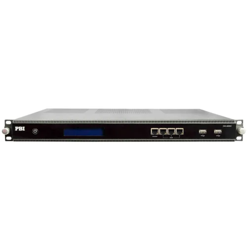

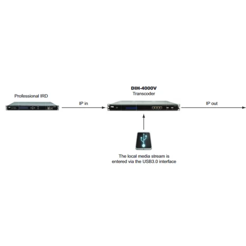

Профессиональный транскодер DIH-4000V производства компании PBI (China) позволяет транскодировать из кодеков MPEG-2, H.264 и H.265 в кодеки MPEG-2 и H.264 четыре программы с разрешением изображения HD либо 16 программ с разрешением SD. Устройство может понизить битрейт видео до 500 кбит/с, а также изменить разрешение видео - это позволяет подготовить входной поток к трансляции на различных видах устройств, от телефонов до телевизоров. Входной транспортный поток можно подать через порты Ethernet либо загрузить из файла. Транскодированный сигнал можно вывести через TSoIP выход в виде потоков RTP/UDP multicast/unicast, потоков FLV или HLS.
Особенности:
  • Транскодирование четырёх программ с разрешением изображения HD либо 16 программ с разрешением SD;
  • Поддерживаемые видеокодеки: H.265/HEVC (только для входа), H.264/AVC, MPEG-2;
  • Поддерживаемые аудиокодеки: MPEG-1, MPEG-2, MPEG-4, AAC;
  • Приём транспортного потока из загружаемого файла (.ts / .mp4 / .flv);
  • Вывод транскодированного сигнала через порт TSoIP в виде потоков RTP/UDP multicast/unicast, потоков FLV или HLS;
  • Поддержка режимов кодирования VBR и CBR;
  • Встроенный ремультиплексор, редактор таблиц SDT и NIT;
  • 3 порта Ethernet TSoIP, поддержка IGMP v2/v3;
  • Один блок питания AC 220 В.
