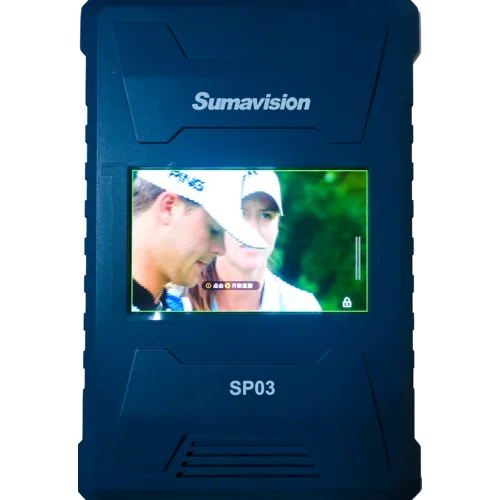

Sumavision SP03  - это малогабаритный HEVC кодер-стриммер, позволяющий вещателям и другим создателям контента передавать высококачественное несжатое видео в режиме прямой трансляции событий. Устройство позволяет оснастить каждую камеру, работающую в полевых условиях, собственным стримером видео, что открывает новые возможности для освещения событий в прямом эфире.
Энкодер поддерживает кодирование FullHD и UHD HEVC с субдискретизацией цветности 4:2:0 или 4:2:2 и разрядностью 8 или 10 бит в режиме реального времени со свехнизкой задержкой. Полностью обновляемые прошивкой энкодеры обеспечивают плавный и экономически эффективный переход от 8-битных схем сжатия AVC HD 4:2:0 к 10- битным HEVC UHD 4:2:2, что делает их одними из самых универсальных кодеров на рынке.

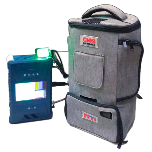

Портативный энкодер Sumavision SP03 гарантирует бесперебойную потоковую передачу, объединяя шесть сотовых 4G LTE модемов в один надежный широкополосный канал связи. Управлять устройством может один оператор с помощью встроенного пользовательского интерфейса, а также возможно удаленное управление с любого компьютера посредством web-интерфейса, что открывает широкие возможности для организации удаленного видеопроизводства.

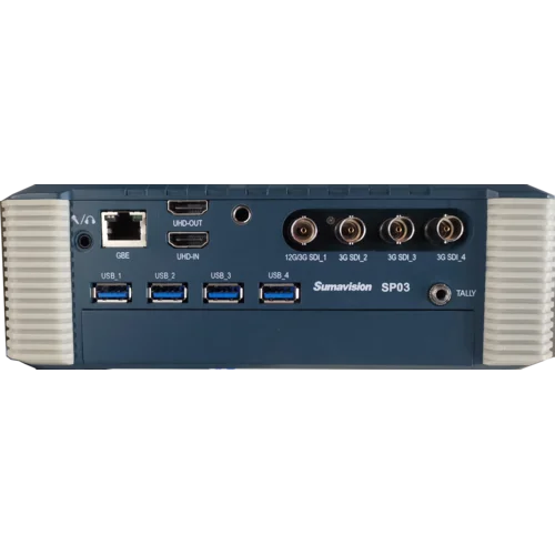

Вход
Видео интерфейсы1 x 12G-SD (Совместим с 3G-SDI); 3 x 3G-SDI; 1 x HDMI 2.0
Выход
IP интерфейсы6 x 4G LTE, 1 x GbE, RG-45
Данные4 x USB 3.0
ПротоколыUDP, SRT, RIST, RTMP, CSF
