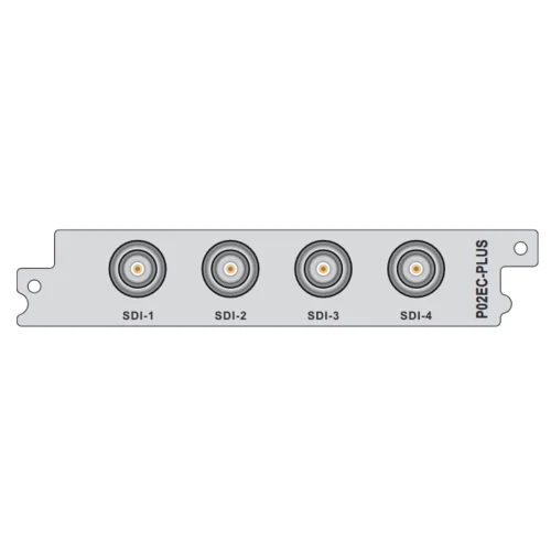

Модуль кодера/транскодера SD/HD P02EC-Plus позволяет энкодировать кодеком H.264 либо MPEG-2 четыре программы либо транскодировать восемь программ с разрешением изображения SD/HD. Входной сигнал можно подать на четыре цифровых входа SDI. Энкодированный/транскодированный сигнал подаётся на внутреннюю шину шасси для дальнейшей обработки. Данный модуль отличается от P02EC увеличенным числом каналов для транскодирования - 8 вместо 4.
