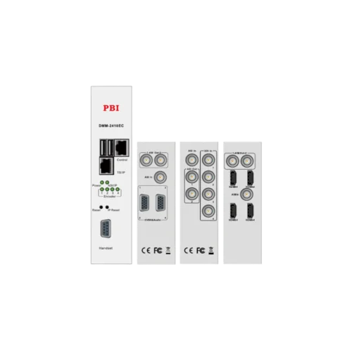

DMM-1000 - это популярная среди операторов телевизионная головная станция производства компании PBI (Китай). Её отличительная особенность - отсутствие внутренней шины обмена данными, то есть каждый установленный модуль работает независимо от других, получая от шасси только электропитание. Широкий выбор функциональных модулей позволяет реализовать любое решение по приёму, обработке и вещанию телевизионных сигналов в сетях кабельного телевидения.

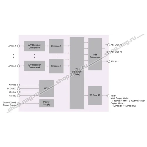

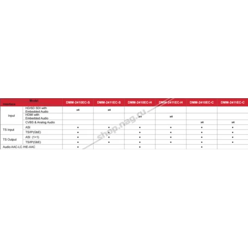

Модуль кодера/транскодера DMM-2410EC-C позволяет энкодировать либо транскодировать одну программу кодеком H.264 с разрешением изображения HD или SD либо кодеком MPEG-2 с разрешением изображения SD. Входной видеосигнал подаётся на вход CVBS, входной аудиосигнал - на разъём RCA через переходник DB-15. Энкодированный сигнал можно вывести через порты ASI и TSoIP. Устройство поддерживает редактирование таблиц SDT и NIT, а также может вложить выходной SPTS поток в поток MPTS, приходящий на входы ASI и TSoIP. Управление модулем осуществляется через порт Ethernet либо с помощью специального устройства управления.
