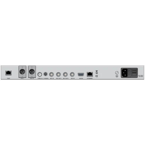

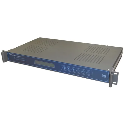

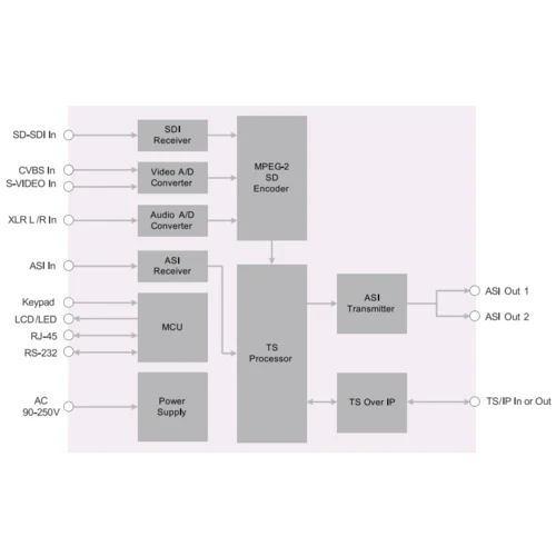

Профессиональный энкодер DCH-3000EC-30 производства компании PBI (China) позволяет энкодировать одну программу кодеком MPEG-2. Входной видеосигнал можно подать на аналоговые входы S-Video или CVBS (с поддержкой стандартов цветности NTSC, PAL и SECAM) либо на цифровой вход SD-SDI. Входной аудиосигнал можно подать на аналоговые разъёмы XLR. Устройство поддерживает создание таблиц PAT, PMT, SDT и NIT, а также может вложить выходной SPTS поток в поток MPTS, приходящий на вход ASI.
Данная модификация энкодера позволяет вывести энкодированный сигнал только на выход ASI.
Особенности:
  • Входы видео: 1 вход S-Video, 1 вход CVBS, 1 вход SDI (одновременно может работать только один);
  • Поддержка стандартов цветности аналогового сигнала NTSC, PAL и SECAM;
  • Входы аудио: 2 входа XLR, вложенный в SDI звук;
  • Поддерживаемые видеокодеки: MPEG-2;
  • Поддерживаемые аудиокодеки: MPEG-1 Layer 2;
  • Встроенный ремультиплексор с входом и выходом ASI;
  • Генерирование службных таблиц PAT, PMT, SDT и NIT;
  • Один блок питания AC 220 В.
