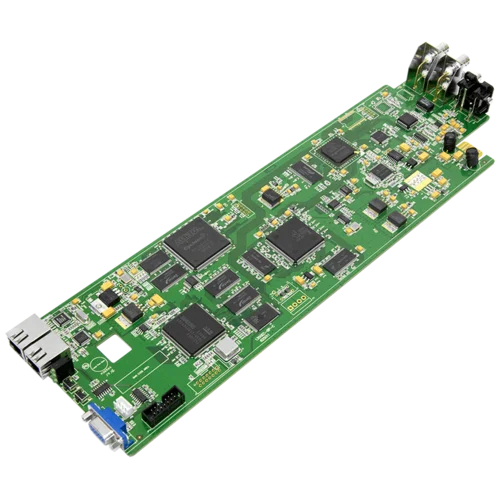

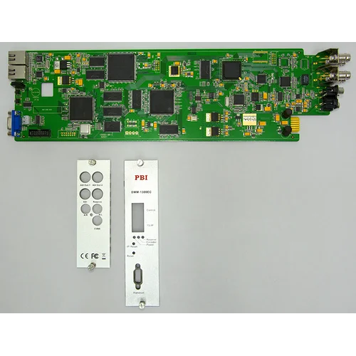

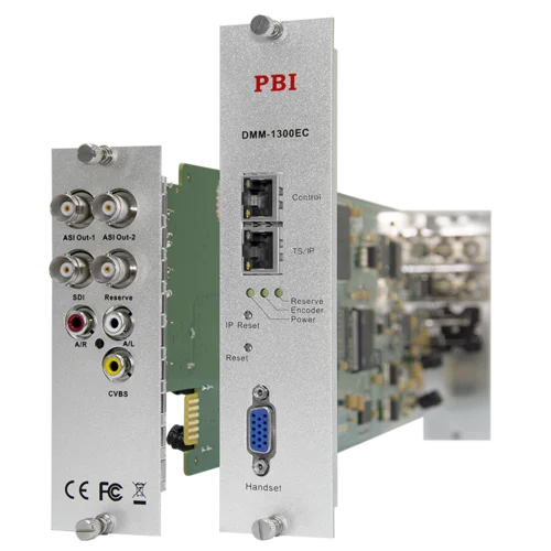

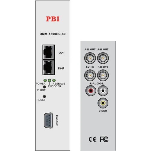

Модуль кодера DMM-1300EC-40 позволяет энкодировать одну программу с разрешением изображения SD кодеком MPEG-2. Входной видеосигнал можно подать на аналоговый вход CVBS либо на цифровой вход SD-SDI, входной аудиосигнал можно подать на разъём RCA. Энкодированный сигнал можно вывести через порты ASI и GbE. Устройство поддерживает редактирование таблиц SDT и NIT. Управление модулем осуществляется через порт Ethernet либо с помощью специального устройства управления.
