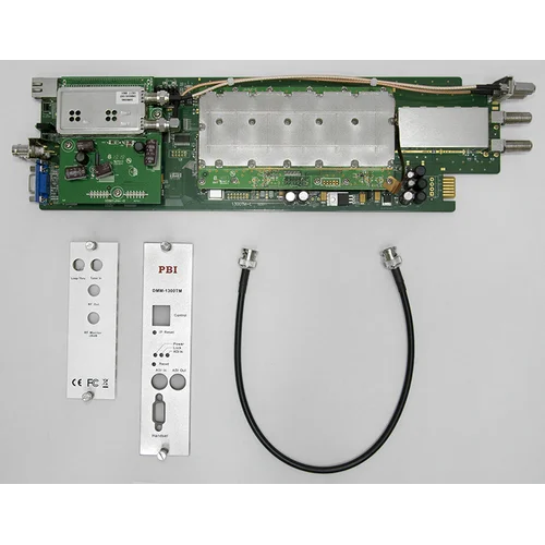

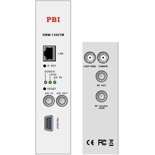

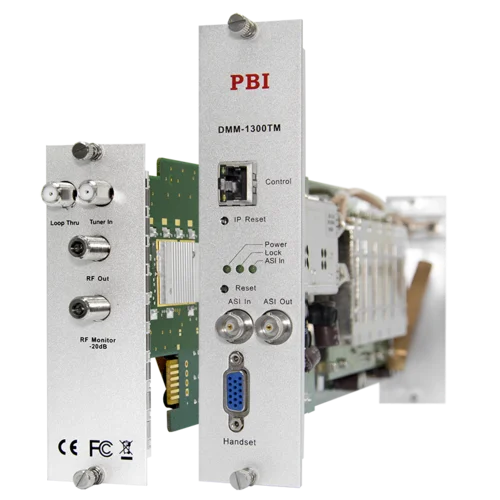

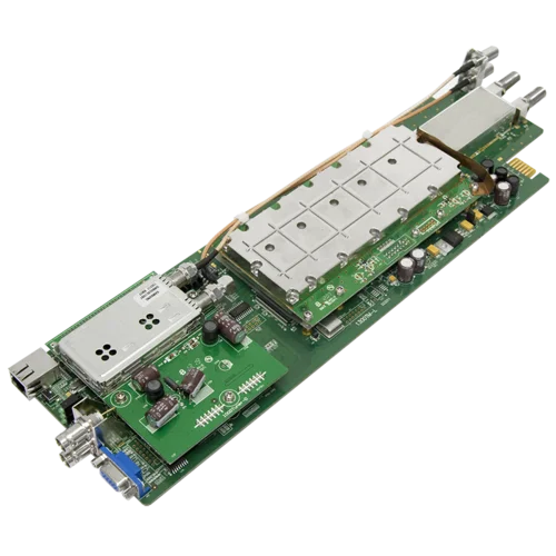

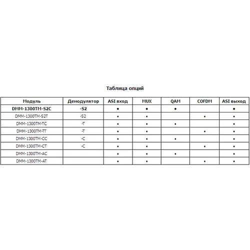

Модуль DVB-S/S2 -> QAM трансмодулятора DMM-1300TM-S2C позволяет принять сигнал 1 транспондера DVB-S/S2 и сформировать 1 несущую QAM. Транспортный поток можно также подать через вход ASI. Встроенный ремультиплексор позволяет регенерировать таблицы PSI/SI, редактировать таблицы NIT и SDT, указывать логические номера каналов LCN и выводить сформированный поток на выход ASI. Управление модулем осуществляется через порт Ethernet либо с помощью специального устройства управления.
