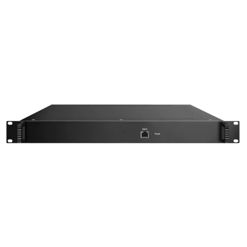

SNR-IPPAL - это цифро-аналоговая головная телевизионная станция, позволяющая принять до 32 транспортных потоков MPEG-TS и сформировать до 32 несущих PAL/SECAM. SNR-IPPAL может работать с потоками UDP/RTP unicast/multicast, в том числе через IGMP v2/v3. На ВЧ выходе можно сформировать до 32 смежных и несмежных несущих в полосе 400 МГц. Поддерживаются не только распространённые видеокодеки MPEG-2 и H.264, но и H.265 с разрешением до 1080@60p.
Особенности:
  • До 32 несмежных несущих в пределах полосы 400 МГц;
  • Уровень выходной мощности  - 100 дБмкВ при 32 несущих;
  • 2 входных GbE порта с максимальным битрейтом 840 Мбит/с каждый, до 64 потоков MPTS/SPTS в сумме;
  • Поддержка декодирования HEVC/H.265, H.264/AVC, MPEG-2;
  • Наложение OSD и логотипа для каждого канала;
  • Поддержка скрытых субтитров и телетекста;
  • Размер головной станции в стойке - 1U;
  • Два блока питания  AC+DC.
Технические характеристики:
Параметры IP входов
Интерфейс / скорость 2 GbE порта (до 64 потоков)
Максимальный битрейт на каждом порту 840 Мбит/с
Транспортные протоколы UDP/RTP, unicast и multicast, IGMP v2/v3
Длина пакета 188 / 204 байта
Параметры декодирования
Поддерживаемые видеокодеки HEVC/H.265, H.264/AVC, MPEG-2
Поддерживаемые аудиокодеки MPEG-1/2 Layer 1/2, (HE-)AAC, AC3
Поддерживаемые типы данных CC, телетекст, DVB субтитры
Разрешения видео
HEVC/H.265: 1080@60P, 1080@60I, 1080@50P, 1080@50I, 720@60P, 720@50P
H.264/AVC: 1080@60I, 1080@50P, 1080@50I, 1080@30P, 1080@25P, 720@60P, 720@50P, 576@50I, 480@60I
MPEG2: 1080@60I, 1080@50I, 720@60P, 720@50P, 576@50I, 480@60I
Параметры модуляции
Количество несущих До 32 смежных либо несмежных несущих
Разъёмы F female, 75 Ом
Рабочий диапазон частот 47...862 МГц
Рабочая полоса частот 400 МГц
Уровень выходной мощности 98 дБмкВ при 32 несущих
Возвратные потери ≥ 14 дБ
Внеполосные излучения ≥ 60 дБ
Отношение сигнал/шум для видеосигнала ≥ 60 дБ
Отношение несущая/шум (CNR) ≥ 60 дБ (при единственной несущей)
≥ 55,5 дБ (при 32 несущих)
Стандарты ТВ модуляции PAL B/G/D/K/M/N/I, NTSC M, SECAM
Сетевые интерфейсы
Управление 1 x 100 Base-T Ethernet (RJ 45)
Данные 2 x 1000 Base-T Ethernet (RJ 45)
Прочие параметры
Разрешение выходного изображения 480i/576i
OSD Логотип в формате JPG, BMP или PNG
Титры: настройка скорости и направления прокручивания
Настройка уровня выходного звука 0 — 100 %
Общие параметры
Габариты 420 х 440 х 44,5 мм
Температура 0...45°C (эксплуатация)
-20...+80°C (хранение)
Напряжение AC 220 В ± 10%, 50/60 Гц
DC 48 B
Потребление 91 Вт
Комплектация 1. Модулятор SNR-IPPAL – 1 шт.
2. Руководство по эксплуатации — 1 шт.
3. Кабель питания — 1 шт.
Тип оборудованияМодуляторы
Общие характеристики
Шасси1U
Габариты, мм420 х 440 х 44,5
Потребляемая мощность, Вт91
Система телевещанияАналоговая
RF-выход
Количество несущих32
Выходной уровень, дБмкВ98
Стандарты ТВ-вещанияPAL, SECAM
Рабочий диапазон частот, МГц43,25 - 951,252
Рабочая полоса частот, МГц400
Количество RF выходов1
Входные характеристики
IP-интерфейсы2 х 1000Base-T, RJ45
Максимальный битрейт на порт, Мбит/с840
TSoverIP
Поддерживаемые протоколыUDP, RTP
Кодирование видео
ВидеокодекHEVC/H.265, H.264/AVC, MPEG-2
Кодирование аудио
АудиокодекMPEG-1/2 Layer 1/2, (HE-)AAC, AC3
