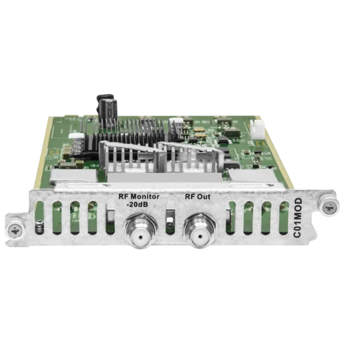

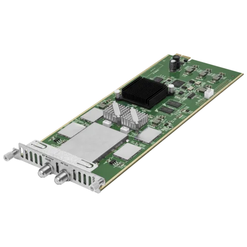

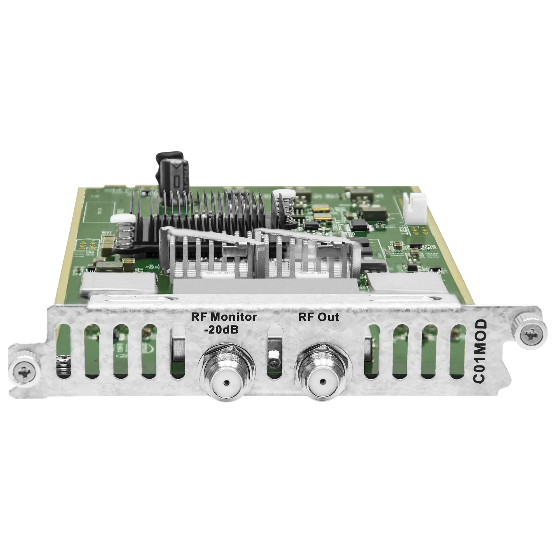

Модуль восьмиполосного QAM-модулятора C01MOD для DCP-3000MF
PBI
77 148 ₽
DCP-3000 - это цифровая головная станция производства компании PBI (Китай). Модульная архитектура позволяет реализовать практически любое решение по приёму, обработке и вещанию телевизионных сигналов в сетях кабельного телевидения. Компактное исполнение и большой выбор функциональных модулей делают DCP-3000 отличным выбором при строительстве небольших и средних сетей КТВ.
Карта модулятора C01MOD позволяет сформировать 2 группы по 4 смежных QAM несущих (DVB-C) либо 2 несмежные COFDM несущие (DVB-T) в диапазоне 48...1000 МГц.
Технические характеристики:
Тип ВЧ разъёма 2 × F female, 75 Ом (1 выход основной, 1 выход тестовый - 20 дБ)
Модуляция QAM либо COFDM (одновременная работа невозможна)
Стандарт ITU-T J.83 Annex A / Annex C
Количество и тип несущих Режим QAM: 8 несущих, две группы каналов по 4 смежных несущих каждая, с шагом 8 МГц
Режим COFDM: 2 несмежные  (перестраиваемые) несущие
Поддерживаемые виды модуляции Режим QAM: 16/32/64/128/256QAM
Режим COFDM: QPSK/16/64QAM
Поддерживаемые размеры FFT 2k / 8k
Диапазон частот на выходе 48...996 МГц (с шагом 1 кГц)
Символьная скорость 2.5...6.99 Мсимв/с
Общий уровень мощности выходного сигнала 88...118 дБмкВ
MER > 38 дБ
Подавление побочных гармоник > 55 дБ
Возвратные потери - 10 дБ
Тип оборудованияМодуляторы
