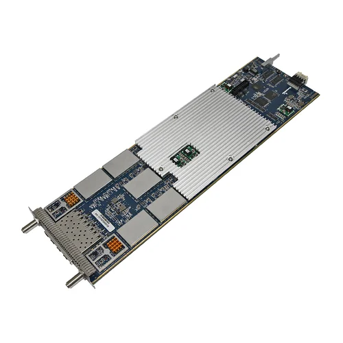

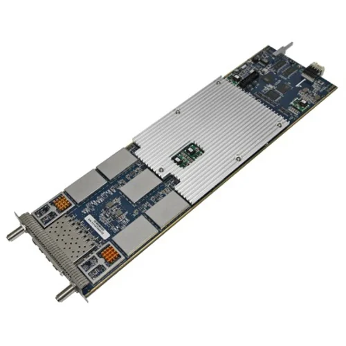

Карта модуляции на 24 QAM потока для шасси IPQAM3.0
В базовой конфигурации функционал мультиплексирования отсутствует!
IPQAM 3.0 это новый высокопроизводительный IP QAM (EDGE QAM) модулятор. Гибкое и компактное устройство для своих возможностей.  В устройстве реализованы последние разработки компании Sumavision - это позволяет использовать несмежные частоты в широком диапазоне полос. Это небольшая революция в этом классе оборудования.

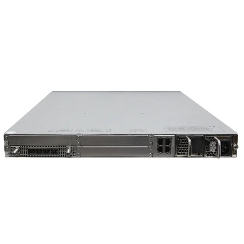

Аппаратно представляет из себя шасси высотой 1U на 4 карты с возможностью установки второго блока питания. Каждая карта имеет 4 SFP входа и 2 RF выхода. Существуют карты на 24 и 48 выходных QAM, что позволяет создать систему от 24 до 192 QAM в едином корпусе. При установке карт на 48 QAM появляется возможность резервирования RF выхода.
  • Возможность независимой установки каждой частоты в полосе 750МГц
  • Совместимость с ITU-T T.83 (приложение A, B, C международных стандартов) и стандартом DVB-C.
  • Два резервируемых GbE 1+1 SFP входа  на модулятор, повышающих надежность соединений.
  • Высокая выходная плотность частот QAM потоков на выходе одного шасси. 8 выходов, до 192 частот.
  • Высокая энергоэффективность. До 1,5Вт на один QAM поток
  • Высота 1RU, глубина 580мм
  • Гибкая модульная структура
  • Поддержка карт на 24 и 48 частот, горячая замена
  • Мощное конфигурирование системой управления SNMP.
  • Расширенный рабочий диапазон 45-1000 МГц.
  • Поддержка 64, 128, 256 уровней QAM-модуляции.
  • Поддержка входных SPTS и MPTS транспортных потоков
  • Централизованная система WEB управления, поддержка локального и удаленного мониторинга.
  • Надежная система охлаждения для обеспечения длительного времени работы.
  • Возможность резервирования электропитания системы для бесперебойной работы.
  • Автоматический контроль температурного режима и защиты для безопасной работы.
  • Поддержка удаленного обновления ПО.
