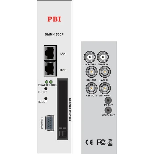

DMM-1000 - это популярная среди операторов телевизионная головная станция производства компании PBI (Китай). Её отличительная особенность - отсутствие внутренней шины обмена данными, то есть каждый установленный модуль работает независимо от других, получая от шасси только электропитание. Широкий выбор функциональных модулей позволяет реализовать любое решение по приёму, обработке и вещанию телевизионных сигналов в сетях кабельного телевидения.
Модуль DVB-S/S2 демодулятора DMM-1500P-30S2 является профессиональным приёмником-декодером и позволяет принять сигнал 1 транспондера DVB-S/S2, дешифровать принятый транспортный поток при помощи CAM модулей, установленных в 2 CI слота, передать дешифрованный транспортный поток на выходы ASI, а также декодировать одну из программ в принятом транспортном потоке и выдать сигнал на аналоговый выход CVBS. Управление модулем осуществляется через порт Ethernet либо с помощью специального устройства управления.
Технические характеристики:
DVB-S2 (8PSK-демодулятор) Совместим с DVB-S, DVB/DSS
Диапазон входных частот 950 ... 2150 МГц
Символьная скорость потока на входе 5.0 ... 45 MBauds для QPSK, 10.0 ... 31 MBauds для 8PSK
Уровень входного сигнала -65 ... -25 дБмВ
Roll off Factor 0.35 для QPSK; 0.2 для DSS; 0.35, 0.25, 0.2 для DVB-S2
FEC 1/2, 2/3, 3/4, 5/6, 6/7, 8/9, 8/10 для S2 QPSK
2/3, 3/4, 3/5, 5/6, 8/9, 9/10 для S2 8PSK
1/2, 2/3, 3/4, 5/6, 6/7, 7/8 для QPSK
LNB 13/18 В (макс. 350 мA), 22 кГц
Декодирование Рида-Соломона 188/204, T=8 & I=12
Входной коннектор F, 75 Ом
DVB-С (QAM-демодулятор)
Диапазон входных частот 47 ... 862 МГц
Символьная скорость потока на входе 2 - 7 MS/s
Уровень входного сигнала -15 ... 15 дБмВ
Демодулятор 16/32/64/128/256 QAM, J.83 Annex A или B
FEC 1/2, 2/3, 3/4, 5/6, 7/8; K=7
Полоса пропускания 6 / 7 / 8 МГц
Входной коннектор IEC, мама, 75 Ом
DVB-T (COFDM-демодулятор)
Диапазон входных частот 174 ... 230 МГц (VHF); 470 ... 862 МГц (UHF)
Уровень входного сигнала -70 ... -20 дБмВ
Демодулятор QPSK, 16QAM, 64QAM
Защитный интервал 1/4, 1/8, 1/16, 1/32, выкл.
ASI вход
Символьная скорость потока на входе до 100Mbps
Формат данных 188/204 Byte
Входной коннектор BNC, 75 Ом
ASI выход
Символьная скорость потока на входе до 99Mbps
Уровень сигнала на выходе 800mVpp±10%
CI интерфейс
Тип 2хPCMCIA
A/V выход
Аналоговый A/V выход 1х2.5мм для CVBS + стерео аудио, 1 YPbPr
Цифровой A/V выход HD-SDI с цифровым аудио
Управление
Протокол SNMP, TCP/IP, HTTP
Ethernet коннектор RJ45, 10/100M для NMS и обновления ПО
D-Sub 15-pin D-Sub коннектор для программатора
Серия устройствDMM-1100
