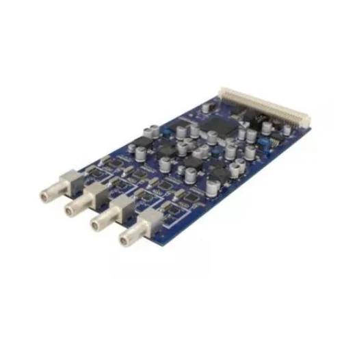

Четырехканальный DVB-S/S2/S2X демодулятор-ресивер FTA каналов C545A - карта нового поколения спутниковых ресиверов, разработанная компанией Sumavision, легко интегрируемая в уже существующие решения на базе платформы EMR3.0. Принимает и демодулирует 4 транспондера DVB-S/S2/S2X, CI слоты отсутствуют, но доступно BISS дескремблирование.
До шести подобных карт, установленных в одно шасси EMR, позволят принять и демодулировать огромное количество каналов.
Особенности:
  • 4 независимых тюнера.
  • Поддержка стандартов DVB-S, DVB-S2 (QPSK, 8PSK, 16APSK, 32APSK), DVB-S2X (Input Stream Identifier).
  • Для установки в шасси EMR3.0, взаимодействие посредством шасси с любыми другими функциональными картами.
  • Отсутствуют свои CI слоты.
  • Поддержка BISS-1/-E дескремблирования.
  • C/Ku диапазоны.
