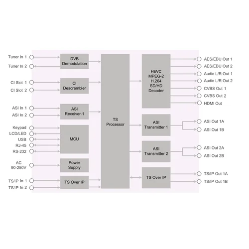

Приёмник DCH-6000P производства компании PBI (Китай) - это профессиональный интегрированный приёмник-декодер (IRD), позволяющий принять сигналы двух транспондеров DVB-S/S2/S2X и декодировать один из принятых сервисов (каналов) в аналоговый и цифровой форматы. Принятый сигнал можно дескремблировать с помощью CAM-модулей, установленных в два CI слота на передней панели. Декодер может обрабатывать цифровое видео в форматах HEVC / H.265, MPEG-4 AVC / H.264 и MPEG-2 в разрешениях SD, HD и 4K. Также данная модель позволяет вывести принятый транспортный поток на выходы ASI или GbE.
Данная модель обеспечивает приём и декодирование программ в кодеке H.265 с разрешением изображения 4K. Обратите также внимание на более бюджетную модель DCH-5500P, также поддерживающую кодек H.265, но без декодирования изображения 4К.
Особенности:
  • 2 ВЧ входа, приём двух транспондеров DVB-S/S2/S2X;
  • Декодирование одного сервиса (канала) из принятого транспортного потока;
  • Поддерживаемые видеокодеки: MPEG-2, MPEG-4 AVC/H.264, HEVC/H.265;
  • Поддерживаемые аудиокодеки: MPEG-1 Layer 1, MPEG-1 Layer 2, AC3, AAC-LC, HE-AAC v1/v2;

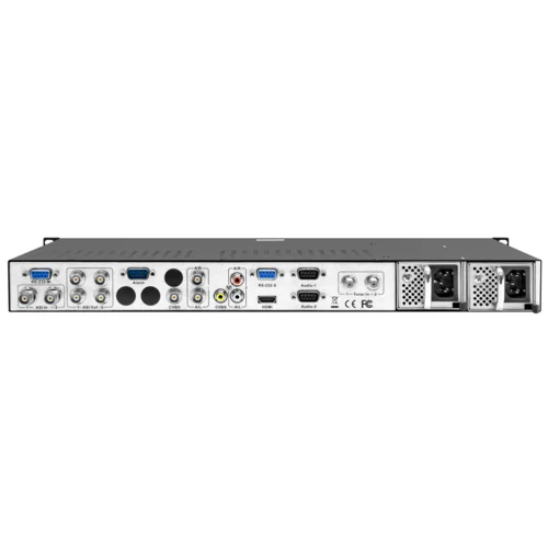

  • Выходы видео: SD-SDI, HD-SDI, 4 x 3G-SDI / 1 x 12G-SDI, HDMI, CVBS (разъёмы BNC и RCA);
  • Вывод аудио в аналоговом и цифровом форматах через разъём DB-9 (переходник в комплекте);
  • 2 CI слота, декодирование BISS-1 и BISS-E;
  • Встроенный ремультиплексор с функциями редактирования таблиц EIT, NIT и SDT, присвоения LCN;
  • Резервирование между тюнером, входом ASI и IP потоком;
  • 2 группы по 2 выхода ASI для вывода принятого транспортного потока;
  • 2 порта GbE, приём и вывод принятого транспортного потока в виде SPTS/MPTS потока UDP/RTP unicast/multicast и SRT;
  • Два блока питания 220 В с горячим резервированием.

Тип разъёма 2 х DB9 male (переходник в комплекте)
Импеданс
600 Ом (балансный)
Режим выхода Left, Right, Dual Mono, Stereo
Цифровой аудиовыход
Импеданс 110 Ом (с использованием переходника)
Режим выхода AES/EBU

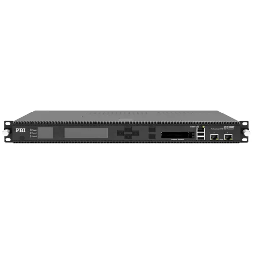

Локальное управление LCD дисплей и 6 кнопок управления на передней панели
Разъем наушников Контроль первой либо второй аудиодорожки
