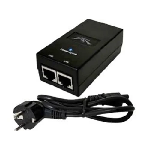

Блок POE-48-24W предназначен для питания оборудования Ubiquiti Networks серии M.
Блок питания с PoE, 48V, 0.5A (не 802.3af)
Ubiquiti
2 084
Самовывоз со склада: через 1 неделю, бесплатно
POE-48-24W разработан для беспроводных точек доступа, имеющих питание по технологии PoE
Предназначен для питания устройств линейки AirMax (Bullet M, Rocket M, NanoStation M, Picostation M) при использовании большой длины витой пары.
Блок питания имеет ESD-защиту (защита от электростатических разрядов), светодиодную индикацию.
Выходное напряжение/ток
  • 48V/0,5А
Входное напряжение, V
  • 90-260 (50-60Hz)
Описание на сайте производителя
Стандарт Ethernet10/100BASE-TX
Выходное напряжение на порт, В48
Рабочая температура, °Cот 0 до 40
Питание100-240 V AC/50-60 Hz
PoE бюджет,Вт24
ВЕС, КГ0.136
Охлаждениепассивное
