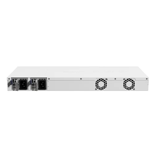

Выполнен в стандартом металлическом корпусе с размером 1U, готов для установки в стойку (крепления в комплекте).
Маршрутизатор оснащён 16 Ethernet-портами с поддержкой скорости 1 Гбит/с, 2 SFP+-порта. Кроме основных портов на передную панель выведен консольный Ethernet-порт. Поставляется с операционной системой RouterOS с уровенем лицензии 6.

    - 2 блока питания с возможностью резервирования, входное напряжения от 100 до 240В переменного тока.

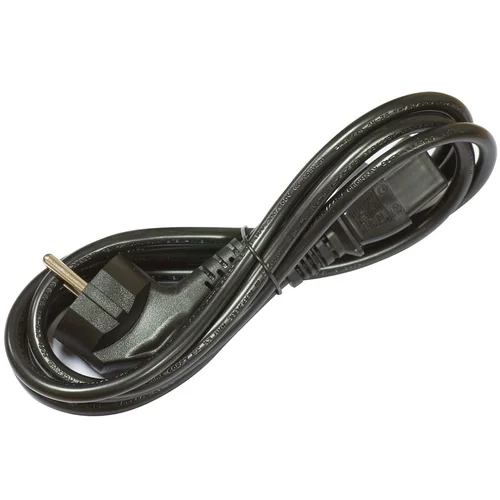

  • Кабель питания (2 шт.)

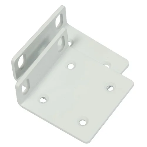

  • Набор креплений для установки в стойку ("уши", винты)
