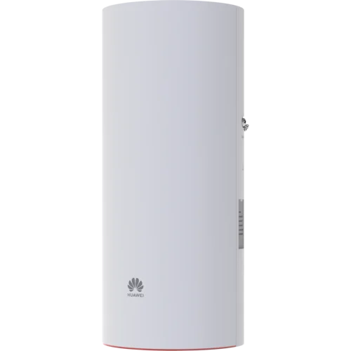

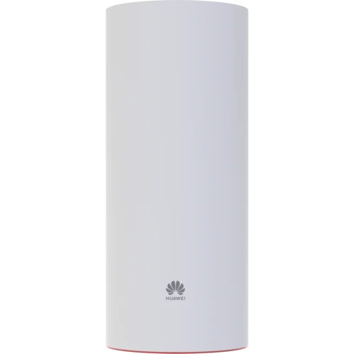

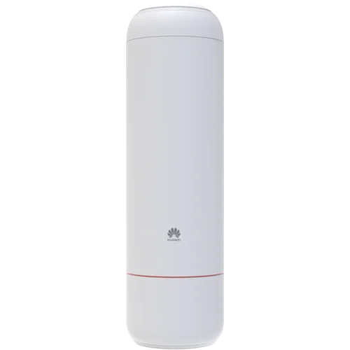

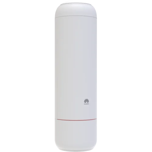

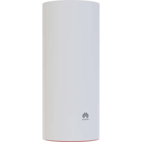

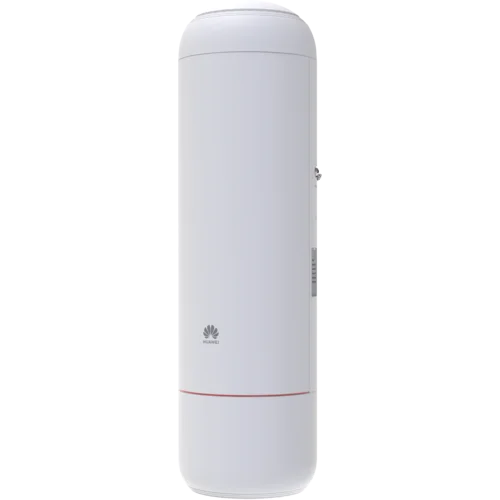

Точки доступа стандарта Wi-Fi 6 (802.11ax) для установки вне помещения, поддерживает 16 пространственных потоков, имеет встроенные адаптивные антенны. Имеет пропускную скорость до 10,75 Гбит/с.
Точка доступа Huawei AirEngine 8760R-X1
Huawei
163 376

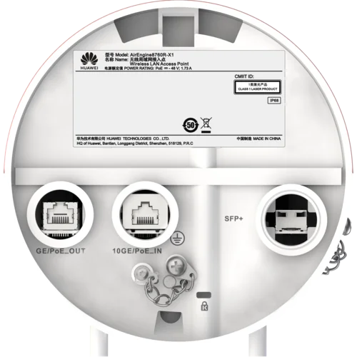

Ключевые особенности:
  • 1 порта 10G с поддержкой PoE
  • 1 порт 1G RJ45 с поддержкой PoE
  • 1 порт 10G SFP+
  • Пропускная способность 10,75 Гбит/с
  • MU-MIMO 2,4 ГГц: 8x8:8 и  5 ГГц: 8x8:8 или 2,4 ГГц: 4x4:4; 5 ГГц: 12x12:8
  • До 1024 пользователя
Описание серии
Флагманские модели точек доступа AirEngine 8760R-X1 и AirEngine 8760R-X1E нового поколения для установки на открытом воздухе соответствуют стандартам Wi-Fi 6 (802.11ax). Модель AirEngine 8760R-X1 имеет встроенные антенны, а для модели AirEngine 8760R-X1E используются внешние антенны. Устройства поддерживают 16 пространственных потоков, скорость передачи до 10,75 Гбит/с, 8T8R и частотный диапазон 2,4 ГГц.
Обе точки доступа обеспечивают непрерывное покрытие территорий вне помещений. Устройства размещены в промышленном корпусе с классом защиты IP68 от проникновения влаги, пыли, песка и грязи и оснащены средствами защиты от перенапряжения номиналом 6 кВ/6 кА. Точки доступа соответствуют требованиям к наружному покрытию переполненных стадионов, городских скверов, пешеходных улиц, парков развлечений и подобных мест.
