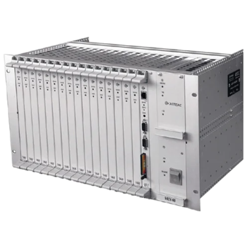

VoIP шлюз, 4 порта Е1 (128 каналов), на базе ЦАТС Eltex MC240
Шлюз Eltex MC240 VoIP
Eltex
Оборудование Элтекс сертифицировано
В комплект входит:
  • Блок МС240, (каркас 2U) - Каркас МС240 2U
  • Модуль центрального процессора - ЦП.Е
  • СубМодуль на 4 канала Е1 (устанавливается на модуль ЦП.Е) - С4Е1
  • Модуль шлюза для подключения к IP-сетям, с возможностью установки субмодулей СМ.IP64 или СМ.IP32 - TM.IP
  • Субмодуль на 128 каналов без сжатия, 32 канала со сжатием (устанавливается на модуль TM.IP) - СM.IP32
  • ПО управления станцией
  • Комплект технической документации
