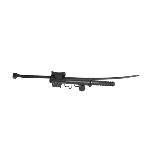

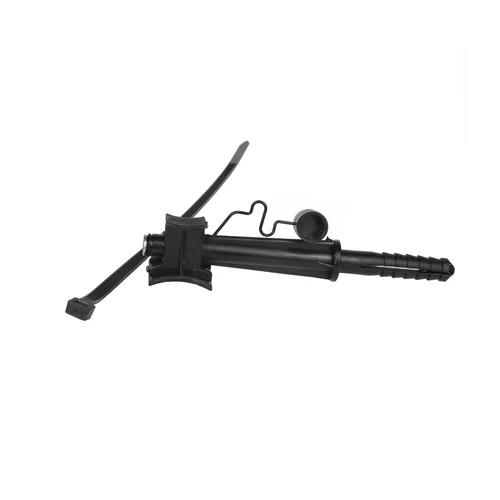

Крепление фасадное BRPF-60-1 предназначено для промежуточного (поддерживающего) крепления провода СИП при его прокладке вдоль опоры линии электропередачи, а также вдоль фасадов зданий.

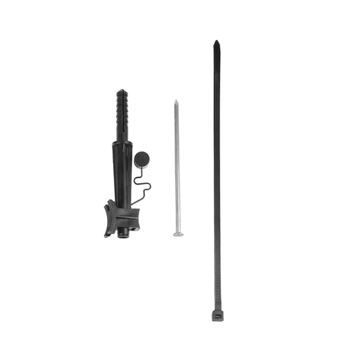

Дюбельная часть крепления устанавливается в предварительно просверленное отверстие диаметром 12 мм и закрепляется с помощью гвоздя, который поставляется вместе с креплением.
При монтаже на деревянные поверхности дюбельная часть срезается и гвоздь вбивается непосредственно в дерево.
Провод СИП крепится к седлу крепления при помощи кабельного ремешка, входящего в комплект.
Корпус крепления изготовлен из пластмассы.
Крепление устойчиво к УФ излучению, повышенной и пониженной температуре, к тепловому и световому воздействию солнечной радиации.
Продукция имеет сертификат соответствия. Продукция соответствует требованиям СТО ПАО "Россети". Обозначение по СТО 34.01-2.2-003 ПАО "Россети": ФК.
Основные особенности:
  •  Диаметр жгута, мм 18-65
  • Минимальная разрушающая нагрузка, кН 2
