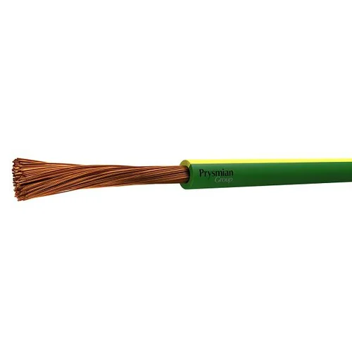

Провод ПуГВнг(А)-LS предназначен для электрических установок при стационарной прокладке в осветительных и силовых сетях, а также для монтажа электрооборудования машин, механизмов и станков на номинальное напряжение до 450/750 В частотой до 400 Гц или постоянное напряжение до 1000 В. Применяется при прокладке в стальных трубах, коробах, на лотках и др., для монтажа электрических цепей, где требуется повышенная гибкость при прокладке и монтаже. Представляет собой медную жилу с изоляцией из поливинилхлоридного пластиката пониженной пожарной опасности с низким дымо- и газовыделением.Эксплуатация при температуре окружающей среды от минус 40°C до + 65°C и относительной влажности до 98%.Монтаж при температуре окружающей среды не ниже минус 15°C.Гарантийный срок эксплуатации 3 года.
Вид товараПровод одножильный
Высота,м0.0005
Допустимая температура при эксплуатации (без движения) ,град.C-40...65
Марка кабеля/проводаПуГВнг(А)-LS
Наличие экранаНет
Наружный диаметр (прибл.) ,мм4
Номинальное напряжение u ,В450
ОгнестойкостьВ соответствии с EN 60332-3-24
Рекомендуемая температура монтажа при протяжке с ,град.C-15
СерияПуГВнг(А)-LS
Ширина,м0.3
Гарантийный срок3 года
