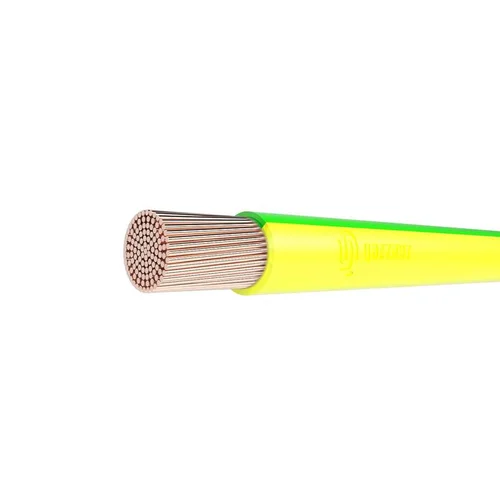

Провод ПуГВнг(А)-LS 1х70 Ж/З 450/750В (м) Цветлит 00-00130622
Провод одножильный с медной гибкой жилой, с изоляцией из поливинилхлоридного пластиката пониженной пожарной опасности, без оболочки. Предназначены для электрических установок при стационарной прокладке в осветительных и силовых сетях. Номинальное напряжение 450/750 В. Температура окружающей среды при эксплуатации провода от -50 до +65 °C.
