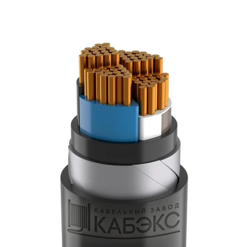

Кабели предназначены для передачи и распределения электроэнергии в стационарных электротехническихустановках на номинальное переменное напряжение 0,66 и 1 кВ номинальной частотой 50Гц.Для прокладки без ограничения разности уровней по трассе прокладки, в том числе на вертикальных участках.Для эксплуатации в электрических сетях переменного напряжения с заземленной или изолированнойнейтралью, в которых продолжительность работы в режиме однофазного короткого замыкания не превышает 8 ч, аобщая продолжительность работы в режиме однофазного короткого замыкания на землю не превышает 125 ч загод.Для групповой прокладки в кабельных сооружениях наружных (открытых) электроустановок (кабельныхэстакадах, галереях).Допускается применение кабелей для прокладки в земле (траншеях).
| Общие | |
| Бронированый | Да |
| Вид товара | Кабель силовой |
| Высота,м | 0.04 |
| Гарантийный срок | 5 лет |
| Допустимая температура при эксплуатации (без движения) ,град.C | -50...50 |
| Защитный провод заземления | Нет |
| Изоляция жилы | Поливинилхлорид (PVC) |
| Класс проводника | 2 - многопроволочная |
| Количество жил | 4 |
| Максимально допустимая температура проводника ,град.C | 90 |
| Маркировка жил | Цвет |
| Материал внешней оболочки | Поливинилхлорид (PVC) |
| Материал проводника | Медный голый |
| Наличие экрана | Нет |
| Наружный диаметр (прибл.) ,мм | 35.3 |
| Низкое выделение дыма в соответствии с EN 61034-2 (исполнение нг-LS) | Да |
| Номинальное напряжение u ,кВ | 1 |
| Номинальное сечение проводника ,кв.мм | 70 |
| Огнестойкость | Нет |
| Рекомендуемая температура монтажа при протяжке с ,град.C | -15 |
| Свинцовая оболочка | Нет |
| Серия | ВБШвнг(А)-LS |
| Форма жил проводника | Секторная |
| Цвет внешней оболочки | Черный |
| Ширина,м | 0.04 |
