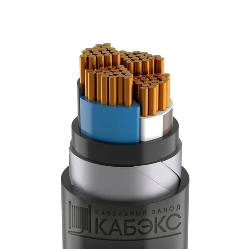

Кабели предназначены для передачи и распределения электроэнергии в стационарных электротехническихустановках на номинальное переменное напряжение 0,66 и 1 кВ номинальной частотой 50Гц.Для прокладки без ограничения разности уровней по трассе прокладки, в том числе на вертикальных участках.Для эксплуатации в электрических сетях переменного напряжения с заземленной или изолированнойнейтралью, в которых продолжительность работы в режиме однофазного короткого замыкания не превышает 8 ч, аобщая продолжительность работы в режиме однофазного короткого замыкания на землю не превышает 125 ч загод.Для групповой прокладки в кабельных сооружениях наружных (открытых) электроустановок (кабельныхэстакадах, галереях).Допускается применение кабелей для прокладки в земле (траншеях).
БронированыйДа
Вид товараКабель силовой
Высота,м0.042
Защитный провод заземленияНет
Класс проводника2 - многопроволочная
Количество жил4
Максимально допустимая температура проводника ,град.C90
Маркировка жилЦвет
Наличие экранаНет
Наружный диаметр (прибл.) ,мм39
Номинальное напряжение u ,кВ1
Номинальное сечение проводника ,кв.мм95
ОгнестойкостьНет
Рекомендуемая температура монтажа при протяжке с ,град.C-15
Свинцовая оболочкаНет
СерияВБШвнг(А)-LS
Форма жил проводникаСекторная
Цвет внешней оболочкиЧерный
Ширина,м0.042
Гарантийный срок5 лет
