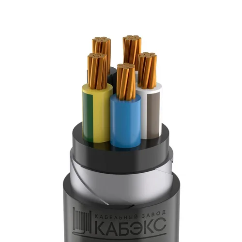

Кабели предназначены для передачи и распределения электроэнергии в стационарных электротехническихустановках на номинальное переменное напряжение 0,66 и 1 кВ номинальной частотой 50Гц.Для прокладки без ограничения разности уровней по трассе прокладки, в том числе на вертикальных участках.Для эксплуатации в электрических сетях переменного напряжения с заземленной или изолированнойнейтралью, в которых продолжительность работы в режиме однофазного короткого замыкания не превышает 8 ч, аобщая продолжительность работы в режиме однофазного короткого замыкания на землю не превышает 125 ч загод.Для групповой прокладки в кабельных сооружениях наружных (открытых) электроустановок (кабельныхэстакадах, галереях).Допускается применение кабелей для прокладки в земле (траншеях).
