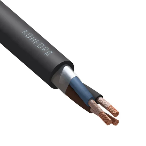

Кабели силовые гибкие с медными многопроволочными жилами на номинальное напряжение 0,66 кВ, для нестационарной прокладки, предназначены для присоединения передвижных машин, механизмов и оборудования к электрическим сетям и к передвижным источникам энергии на номинальное переменное напряжение до 660 В включительно частоты до 400 Гц или на постоянное номинальное напряжение до 1000 В. Возможен вариант исполнения изделия на номинальное рабочее напряжение 0,38 кВ.
| Общие | |
| Вид товара | Кабель гибкий |
| Высота,м | 0.007 |
| Гарантийный срок | 6 месяцев |
| Допустимая температура при эксплуатации (без движения) ,град.C | -60...50 |
| Защитный провод заземления | Нет |
| Изоляция жилы | Резина |
| Количество жил | 3 |
| Максимально допустимая температура проводника ,град.C | 75 |
| Маркировка жил | Цвет |
| Материал внешней оболочки | Резина |
| Наличие экрана | Нет |
| Наружный диаметр (прибл.) ,мм | 8.9 |
| Низкое выделение дыма в соответствии с EN 61034-2 (исполнение нг-LS) | Нет |
| Номинальное напряжение u ,В | 380 |
| Номинальное сечение проводника ,кв.мм | 1.5 |
| Огнестойкость | Нет |
| Рекомендуемая температура монтажа при протяжке с ,град.C | -60 |
| Серия | КГ-ХЛ |
| Цвет внешней оболочки | Черный |
| Ширина,м | 0.007 |
