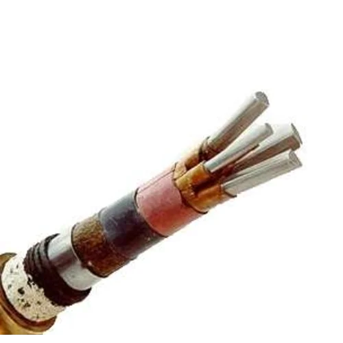

Кабель АСБл-10 3х120 ож (м) Камкабель 11Ю62S310600K01
• НАЗНАЧЕНИЕ Кабель силовой АСБЛ может использоваться в электросетях с рабочим напряжением до 1,6,10 кВ и частотой переменного тока в 50Гц не распространяющий горение. Предназначается для укладки в земле. Броневая защита кабеля из стальных полос обеспечивает дополнительную устойчивость к случайным нарушениям целостности кабеля механическим путём. • ОБЛАСТЬ ПРИМЕНЕНИЯ Кабель АСБЛ применяют с целями распределения электрической энергии, а также ее передачи в условиях стационарных установок сетей с напряжением тока 1,6,10 кВ, частота - 50 Гц. Кабель используют, прокладывая в земле со средним и высоким уровнем активности коррозии грунтов, при наличии блуждающих токов или без них. Силовой кабель АСБл имеет характеристику высокой устойчивости к изгибам. Это обеспечивается защитной оплёткой. Данный кабель не распространяет горение. Его можно использовать в зонах, где имеется вероятность возникновения пожаров и на территориях с повышенной взрывоопасностью. • ПРИНЦИП ДЕЙСТВИЯ Принцип действия кабеля АСБЛ основан на передачи электроэнергии по токоведущим жилам. ДОПОЛНИТЕЛЬНЫЕ ПРИНАДЛЕЖНОСТИ ИЛИ АКСЕССУАРЫ В стандартную комплектацию входит само изделие
БронированыйДа
Вид товараКабель высокого напряжения
Высота,м0.047
Гарантийный срок54 месяца
Изоляция жилыБумага
Количество жил3
Максимально допустимая температура проводника ,град.C80
Материал внешней оболочкиБитумно-джутовое покрытие
Материал проводникаАлюминий
Наружный диаметр (прибл.) ,мм49.3
Номинальное напряжение u ,В10000
Номинальное сечение проводника ,кв.мм120
ОгнестойкостьНет
Рекомендуемая температура монтажа при протяжке ,град.C0...0
Свинцовая оболочкаДа
СерияАСБл
Цвет внешней оболочкиСерый
Ширина,м0.047
