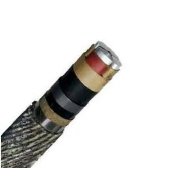

• НАЗНАЧЕНИЕКабель ААБл предназначен для передачи электроэнергии в неподвижных установках в сетях на напряжении переменного тока 6 - 10 кВ с частотой 50 Гц.• ОБЛАСТЬ ПРИМЕНЕНИЯКабель применяется на предприятиях электроэнергетики, промышленных предприятиях, в системах распределения и передачи электроэнергии. Чаще всего, кабель ААБл эксплуатируется в умеренном и холодном климате (от -50°С до +50°С). Кабель можно прокладывать в земляных траншеях с невысоким показателем коррозионной активности. Монтировать кабель необходимо в земле, где отсутствуют блуждающие токи. Нельзя подвергать кабель растягивающим нагрузкам, чтобы не повредить стальную броню и экран. Срок эксплуатации не менее 30 лет. Срок может быть продлен в зависимости от технического состояния кабеля.• ПРИНЦИП ДЕЙСТВИЯПринцип действия кабеля основан на передачи электроэнергии по токоведущим жилам. • ДОПОЛНИТЕЛЬНЫЕ ПРИНАДЛЕЖНОСТИ ИЛИ АКСЕССУАРЫВ стандартную комплектацию входит само изделие
БронированыйДа
Вид товараКабель высокого напряжения
Высота,м0.038
Гарантийный срок54 месяца
Изоляция жилыБумага
Количество жил3
Максимально допустимая температура проводника ,град.C80
Материал внешней оболочкиБитумно-джутовое покрытие
Материал проводникаАлюминий
Наружный диаметр (прибл.) ,мм38.2
Номинальное напряжение u ,В10000
Номинальное сечение проводника ,кв.мм35
ОгнестойкостьНет
Рекомендуемая температура монтажа при протяжке ,град.C0...0
Свинцовая оболочкаНет
СерияААБл
Цвет внешней оболочкиСерый
Ширина,м0.038
