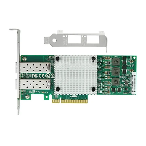

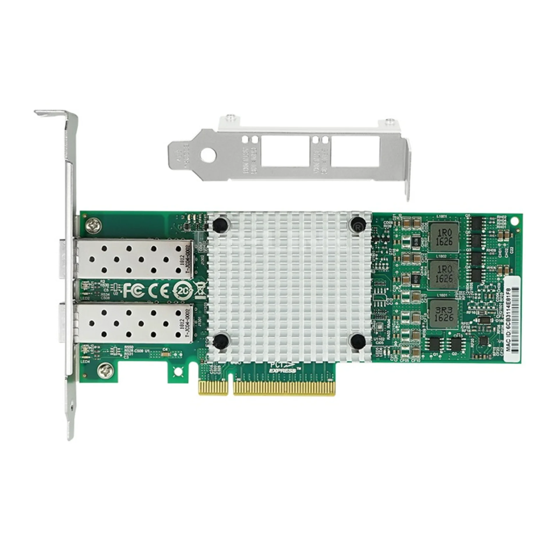

LREC9812AF-2SFP+ представляет собой двухпортовый сетевой адаптер 10 Гбит Ethernet, в котором используется одночиповое решение следующего поколения BCM57810 от Broadcom в форм-факторе, совместимом с PCIe 2.0.
Используя проверенную на рынке архитектуру и программное обеспечение Broadcom, LREC9812AF-2SFP+ обеспечивает полную производительность линейной скорости во всех портах с низким энергопотреблением.
Сетевой адаптер LREC9812AF-2SFP + 10G поддерживает функции корпоративного класса, такие как тегирование VLAN, адаптивное объединение прерываний, MSI-X, объединение сетевых карт (связывание), масштабирование на стороне приема (RSS), гигантские кадры, функции загрузки и виртуализации PXE, такие как VMware NetQueue и Microsoft VMQ.
*Работает с любыми трансиверами, прошитыми для работы с intel
Количество портов2
ЧипсетBCM57810S
Поддерживаемый тип интерфейсов сетевой картыИнтерфейсы 10G BaseX SFP+
ФорматHH/HL x8
Тип устройстваСетевой адаптер
Среда передачи данныхОптика
Скорость интерфейса10Gb
