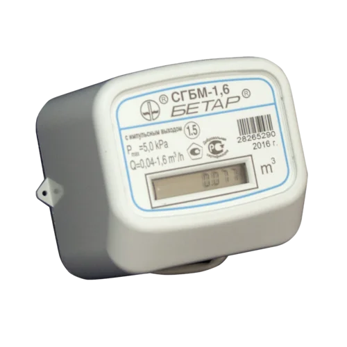

Счетчик газа СГБМ-1.6 с радиовыходом LoRaWAN.
Счетчик газа СГБМ-1,6.LR.СЭТ, LoRaWAN

Счетчик газа бытовой малогабаритный СГБМ, предназначен для измерения объема газа при учете потребления газа индивидуальными потребителями в жилищно-коммунальном и бытовом хозяйстве.
В эксплуатации счетчик не является источником шума, электромагнитных помех, вибрации и загазованности.
Характеристики:
Диаметр условного прохода (Ду), мм 15
Для подключения счетчика к газопроводу на корпусе имеется резьба (по ГОСТ 635781) G½ -В
Диапазон измерения расхода газа
от Qmin, м³/ч
0,04
до Qmax, м³/ч
 1,6
Пределы допускаемой относительной погрешности, %
в диапазоне от Qmin до 0,2 Qmax
±2,5
в диапазоне от 0,2 Qmax до Qmax (для класса точности 1,0)
±1,0
в диапазоне от 0,2 Qmax до Qmax (для класса точности 1,5)
±1,5
Измеряемая среда природный газ по ГОСТ 5542-87,
сжиженный углеводородный газ по ГОСТ 20448-90
Давление измеряемой среды, не более, кПа 5,0
Межповерочный интервал, лет 12
Средний срок службы счетчика, лет 12
Масса счетчика, не более, кг 0,67
Габаритные размеры счетчика, не более, мм 70 X 88 X 76
Элемент питания Встроенный, литиевая батарея 3.6 В типоразмера 1/2АА
