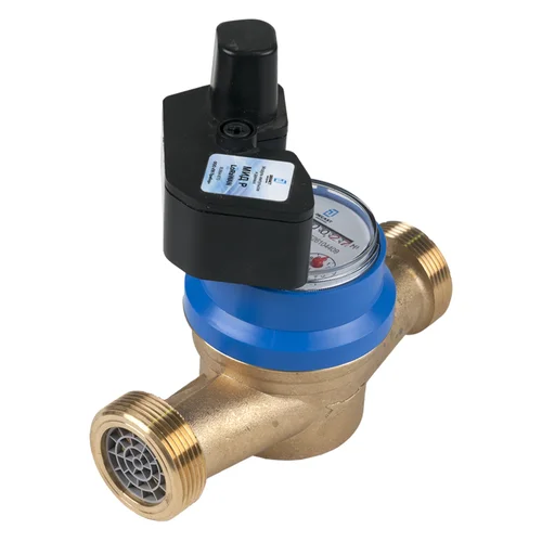

Прибор учета Декаст ОСВХ-25 "НЕПТУН" МИД Р позволяет полностью автоматизировать процесс сбора и передачи данных.
Благодаря наличию беспроводного интерфейса LoRaWAN нет необходимости прокладывать и подключать провода для передачи данных. Открытый протокол LoRaWAN. Период выхода на связь - раз в 8 часов.
Прибор учета предупреждает о тревожных событиях отправкой сообщений на сервер сети: фиксирует протечку и прорыв, обратный поток, воздействие магнита, замерзание.
Принцип работы счетчика состоит в измерении числа оборотов чувствительного элемента (крыльчатки или турбинки), вращающегося под действием потока протекающей воды. Количество оборотов чувствительного элемента пропорционально объему воды, протекающей через счетчик.
Работает от батарейки и не требует дополнительного питания.
Монтажная длина данных счетчиков воды не имеет аналогов на рынке (по монтажной длине счетчики «НЕПТУН» могут заменять счетчики марки СКБ).
