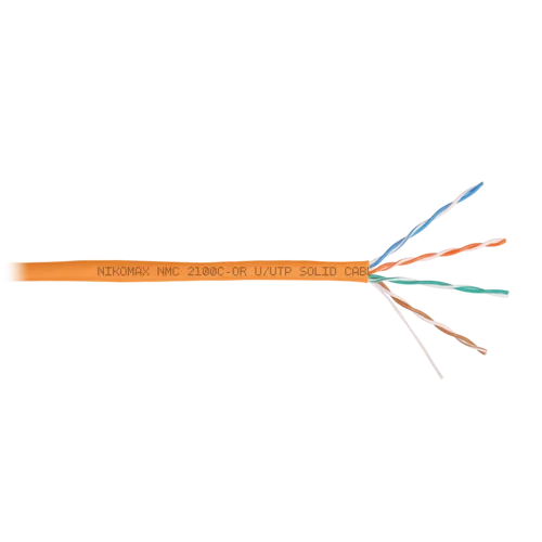

Кабель NIKOMAX U/UTP 4 пары, Кат.5e (Класс D), тест по ISO/IEC, 100МГц, одножильный, BC (чистая медь), 24AWG (0,50мм), полимерный материал нг(А)-HF, внутренний, оранжевый, 305м - гарантия: 1 год
17 535
Кабель NMC 2100C-OR выполнен в неэкранированном исполнении U/UTP, соответствует категории 5e и предназначен для внутренней прокладки. Внешняя оболочка выполнена из не распространяющего горение при групповой прокладке и не выделяющего коррозионно-активных газообразных продуктов при горении и тлении, полимерного материала в исполнении нг(A)-HF.
