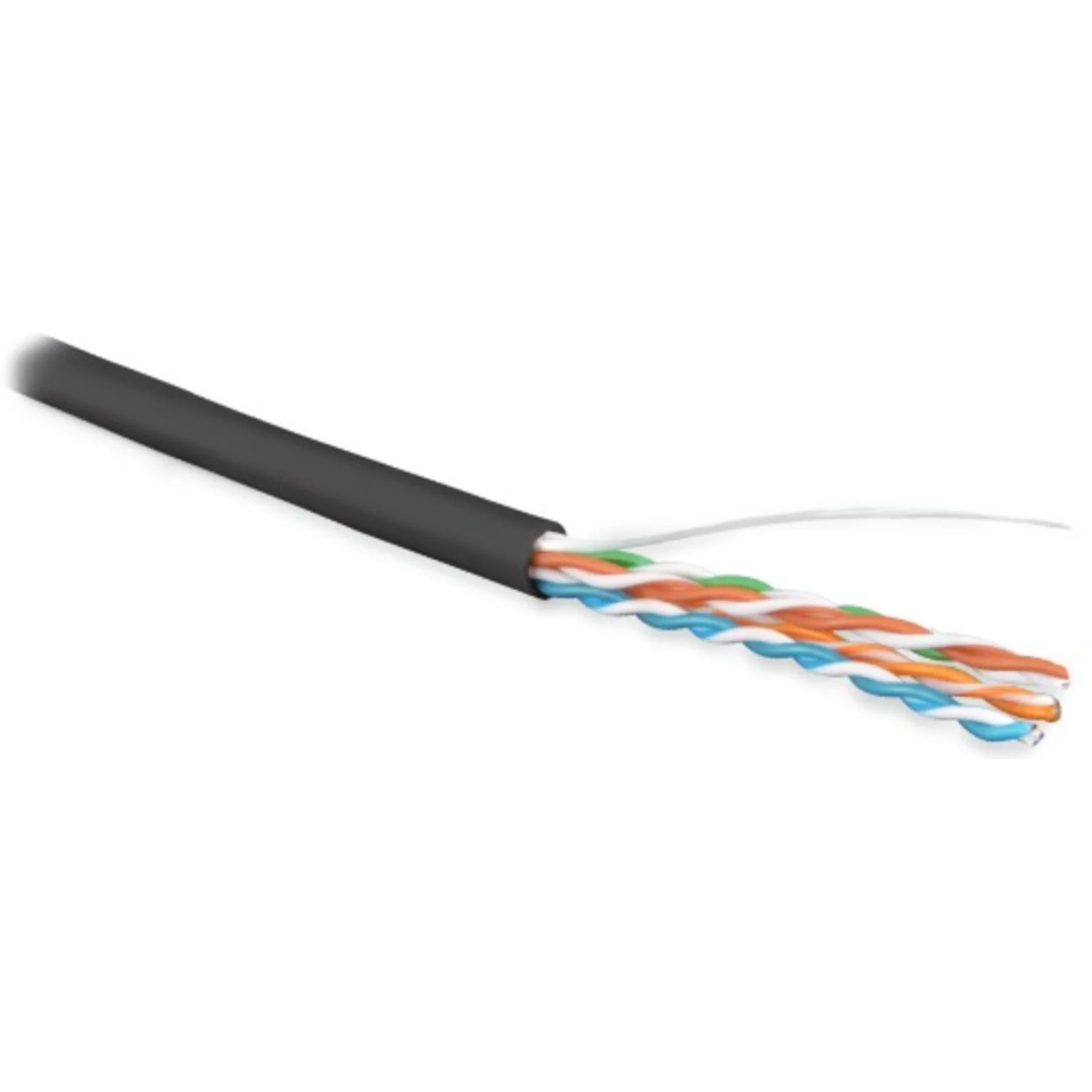

Витая пара (Twisted Pair) — кабель связи, в основном применяемый для организации структурированных кабельных систем (компьютерных сетей, телефонных сетей). Кабель выполнен в виде свитых попарно изолированных проводников. Номенклатура витой пары очень обширна – от одной витой пары до нескольких десятков. В многопарном кабеле, кроме свивки двух проводников между собой, скручиваются сами пары. Такая конструкция витой пары сделана не случайно, это позволяет снизить негативное влияние электромагнитных помех на сигнал, передаваемый по кабелю.
Hyperline UUTP4-C5E-S24-OUT-PE-BK-500 - четырехпарный неэкранированный (U/UTP) медный кабель типа "витая пара" с цельно-медным проводником (solid) cat.5e и диаметром токопроводящей жилы 0,51мм.
