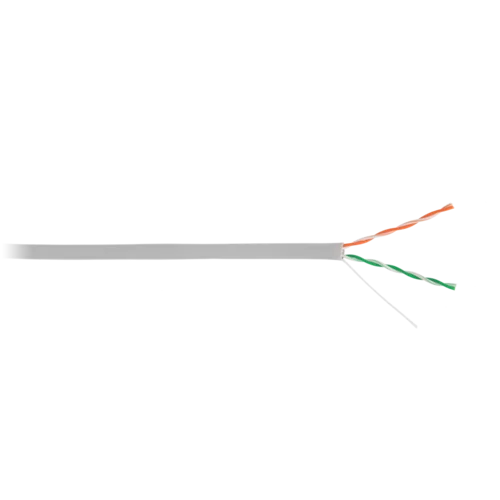

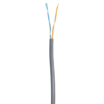

Кабель U/UTP 2 пары, Кат.5, медный, внутренний, PVC, 305м.
Кабель ULAN U/UTP 2 пары, Кат.5, внутренний, PVC, одножильный, 100МГц, серый, 305м
ULAN
5 304
Двухпарный кабель на основе витой пары, категории 5 применяется для организации кабельных сегментов со скоростью передачи данных до 100 Мбит/c. Также может быть использован для передачи аналоговой информации. Кабель UEC-UU002-5-PVC-GY содержит 2 пары витых медных проводников, выполнен в неэкранированном исполнении, соответствует категории 5 и предназначен для внутренней прокладки. Поставляется в картонных коробках по 305 м.
Количество пар2
Общие параметры
Категория витой пары5
Полоса пропускания, МГц100
КонструкцияU/UTP
Тип экранаОтсутствует
Материал проводниковМедь (Сu)
Тип проводниковОдножильный
Диаметр проводников, мм0,45
Материал оболочкиPVC
ПрименениеДля внутренней прокладки
Цвет оболочкиСерый
УпаковкаКартонная коробка
Метраж в упаковке305
Электрические характеристики
Волновое сопротивление, Ом100±15
Погонное сопротивление по постоянному току, Ом/км125
Условия эксплуатации
Радиус изгиба при прокладке, DНе менее 8
Радиус изгиба при эксплуатации, DНе менее 4
Растягивающее усилие, HНе более 80
Температура хранения, °Cот -20 до 60
Температура эксплуатации, °Cот -20 до 60
