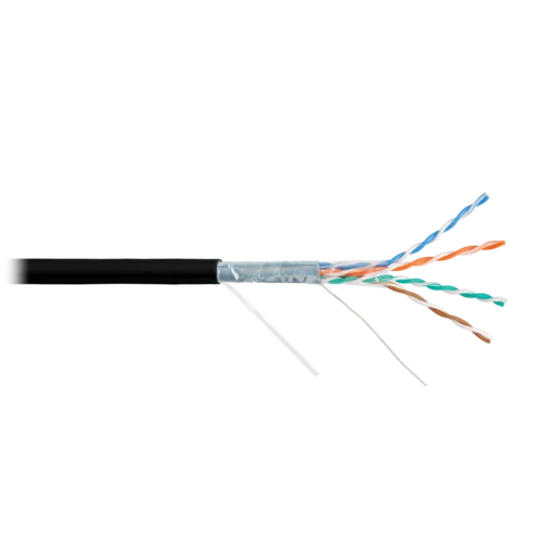

Кабель F/UTP 4 пары, Кат.5e, одножильный, медный, 0,50мм, внутр./внеш., LSZH -40С , черный, 305м
NIKOLAN
NKL 4200C-BK
040553
Кабель NIKOLAN F/UTP, 4 пары, Кат.5e, 24 AWG, внутренний/внешний, LSZH, нг(A)-HFLTx 305м
Четырехпарные кабели категории 5e на основе витой пары предназначены для использования в высокоскоростных системах передачи данных со скоростью до 1 Гбит/c. Также может быть использован для передачи аналоговой информации.
Кабель NKL 4200C-BK предназначены для внутренней и внешней прокладки, выполнен в экранированном исполнении и соответствует категории 5e. Оболочка выполнена из нераспространяющего горение малодымного, не содержащего галогенов компаунда (LSZH), устойчивого к воздействию ультрафиолетового излучения.
Общие параметры
Категория витой пары5e
Полоса пропускания, МГц100
КонструкцияF/UTP
Тип экранаПолиэфирная алюминиевая фольга
Количество пар4
Материал проводниковМедь (Сu)
Тип проводниковОдножильный
Диаметр проводников, мм0,50
Материал оболочкиUV-LSZH
ПрименениеДля внешней прокладки
Цвет оболочкиЧерный
УпаковкаКартонная коробка
Метраж в упаковке305
Электрические характеристики
Волновое сопротивление, Ом100±15
Погонное сопротивление по постоянному току, Ом/км≤95
Условия эксплуатации
Радиус изгиба при прокладке, DНе менее 10
Радиус изгиба при эксплуатации, DНе менее 8
Растягивающее усилие, HНе более 80
Температура монтажа, °Cот -10 до 70
Температура эксплуатации, °Cот -40 до 70
