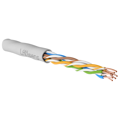

LANsens 1-04-5-1052​ - четырехпарный неэкранированный (U/UTP) медный кабель типа "витая пара" с цельно-медным проводником (solid) cat.5e и диаметром токопроводящей жилы 0,52мм.

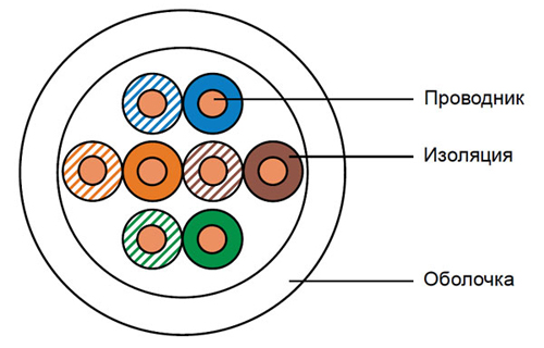

Конструкция кабеля:
